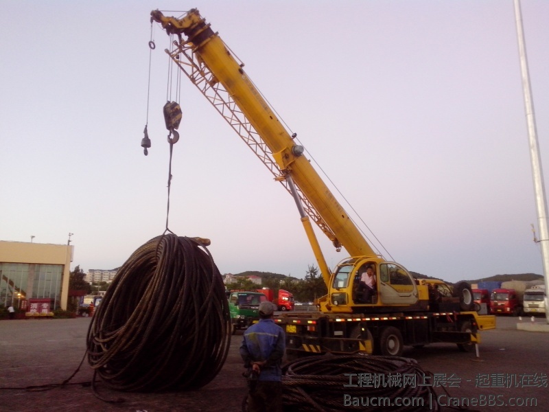

盘了一天钢丝绳  最后竟然吊不动  吊起来后杨杆都不动、。。。

你的大臂不同步?
发表于 2013-9-1 11:41 | 显示全部楼层
应该 不同步
发表于 2013-9-1 11:49 | 显示全部楼层
是啊怎么不同步呢
发表于 2013-9-1 11:50 | 显示全部楼层
第四节臂被压回去了,这种情况为什么要出臂呢

友情提示一下你的20B以后吊重物时别出臂了,大臂里面的拉索会断的
嗯  谢了 原先离车太近了  不出点杆不够高。。

吊的太重  压回去了。。。
 楼主| 发表于 2013-9-2 19:38 | 显示全部楼层
吊的太重  压回去了。。。

也有可能是大臂排绳松了  我的车以前也是吊重了即使这样
发表于 2013-9-3 17:17 | 显示全部楼层
楼主是4倍如果是6倍绳子应该可以吊起然后扬起大臂问题距离不能送太远~:lol
扬不动杆啊 。。。 变幅油缸不给力
