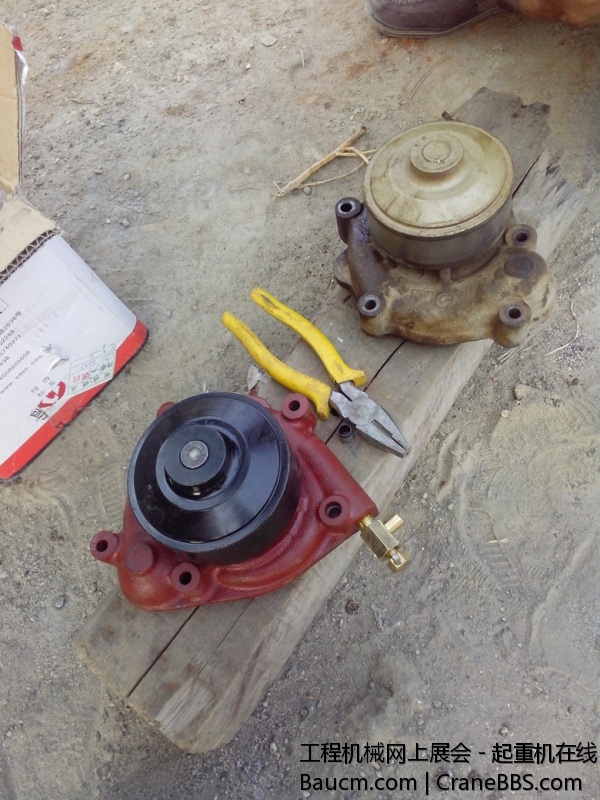

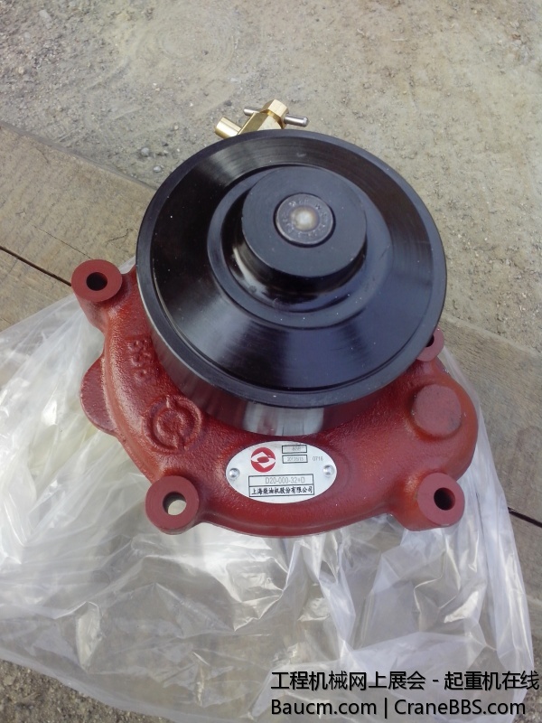

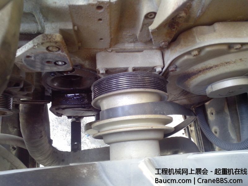

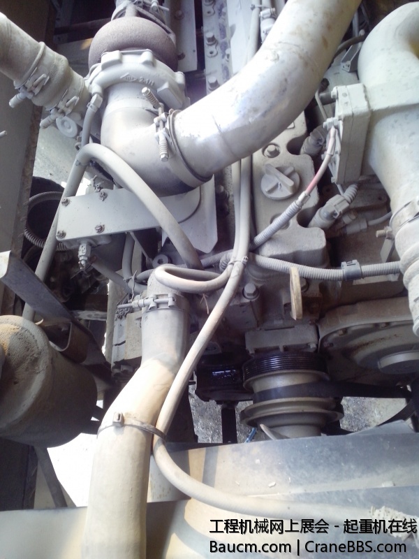

自己费了好大事 终于换上了  不好换啊 IMG_20130826_162343.jpg IMG_20130826_162350.jpg IMG_20130826_162618_副本.jpg

需要放掉一些   水泵轴承坏了 有异响  而且还漏防冻液

:L换这个位置的东西上皮带的时候超级费劲而且很蹩手,上次帮客户换了回履带吊的没郁闷死!太狭窄了
