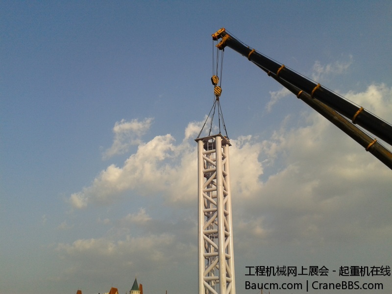

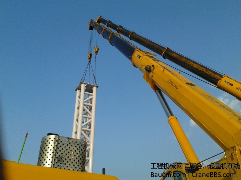

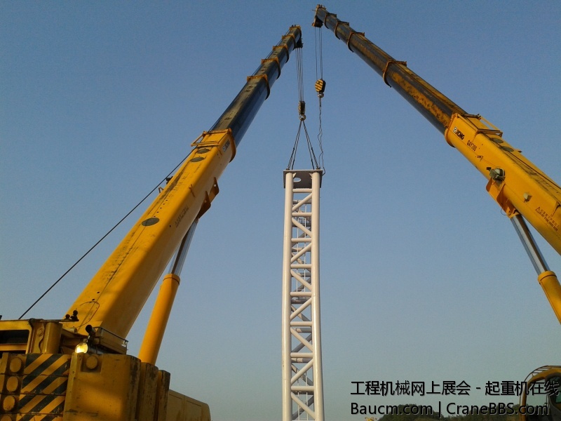

一台200一台260跨度23米吊45T,先260吊下面,200吊上面平的吊过去。先把柱子下面先放到基础上260松钩200不放。在把260吊上面和200把它立起来(260主吊)。在260和200在超载的情况下吊起来定位(只要吊起来10公分就可以,地基下面铁板和柱子焊接起来就可以)。

260不是7节的吗~

有一节没有出

上面两块铁板就8T(铁板一块3厘米的长宽都3米。。12米500的管子8根还有N根小管子。

柱子24米

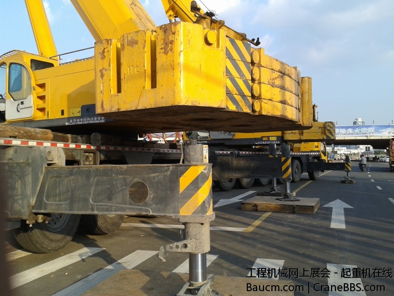

狗屎超载,两台车配重都没挂全还超载:@
