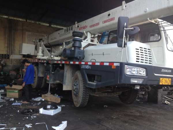

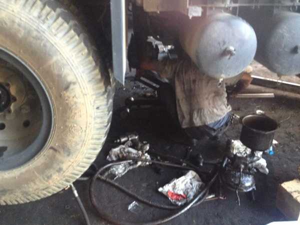

一样…今天修理好了  全部换上6*41的 试车没有问题 倒车上坡怠速都可以…
回复 赞 反对
 楼主| 发表于 2013-9-25 20:18 来自手机 | 显示全部楼层

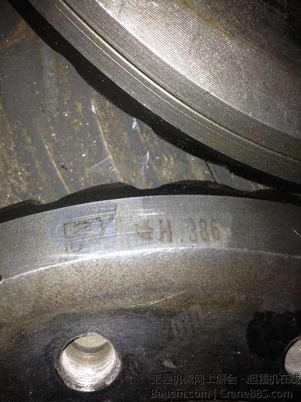

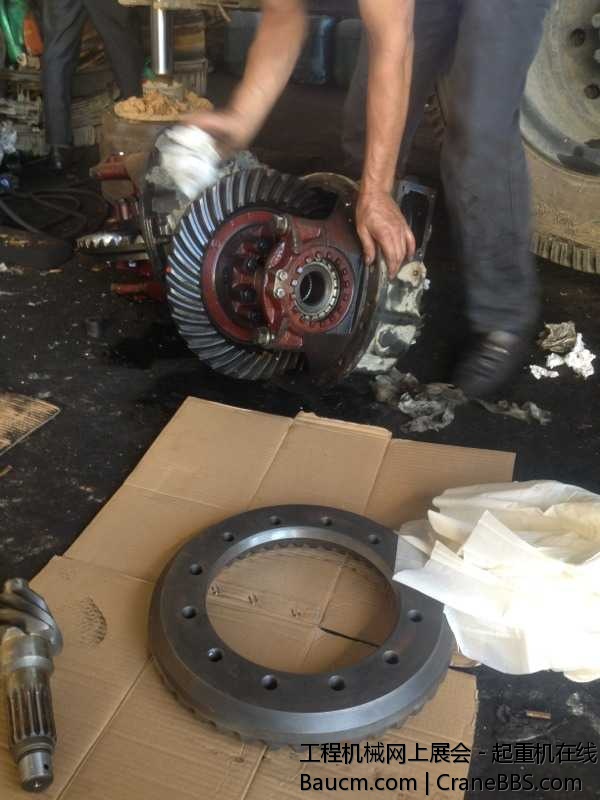

今天售后的技术员过来了 现场确认了速比不一样…可俺们吊车总不能老这么等着呀  全部换上6*41的盆角齿 试车没有任何问题 起步不再那么费离合了  现在就等着厂家给怎么解决理赔问题了  现场厂家人员一直都在 我们都做了影像记录…
回复 赞 反对

我也用这种车,此车就是速比问题,平地怠速不能够起步
回复 赞 反对
 楼主| 发表于 2013-9-29 11:14 来自手机 | 显示全部楼层
wh8417 发表于 2013-9-29 08:34  我也用这种车,此车就是速比问题,平地怠速不能够起步
把速比改大了吧 动变速箱麻烦  我把盆齿改成6*41的 差了至少一个档位  主要是倒车轻松很多
