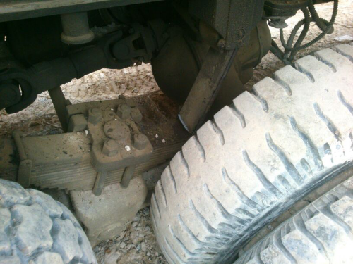

发表于 2013-10-3 08:18 | 显示全部楼层
回复 赞 反对

发表于 2013-10-3 08:29 来自手机 | 显示全部楼层
心痛
回复 赞 反对
