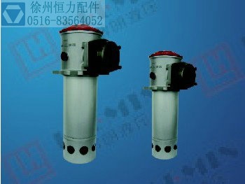

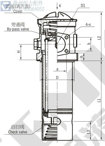

发表于 2013-12-6 18:10 | 显示全部楼层
进回油滤芯都在油箱后面,滤清器设计的是自闭式的,正常情况下,拧掉红色的盖,里面就自动封闭了,只有管路的少量油漏出。但是还有一种情况,自闭出现问题,那情况就麻烦了,以前碰到过一次,一箱油都在地上了。
