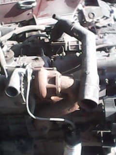

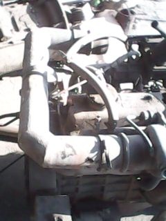

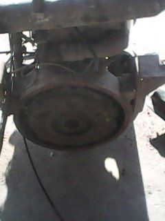

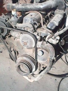

补上图片~~~玉柴6105  210马力带增压~~~~
yc6j210
yc6j210
6105发动机
6105发动机
6105增压器
6105增压器
6105发动机
6105发动机

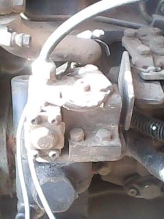

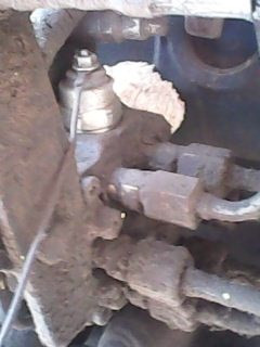

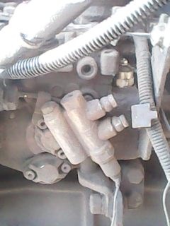

 楼主| 发表于 2013-12-28 21:38 | 显示全部楼层
玉柴6105发动机的油泵我还是第一次见,谁知道是什么牌的??
油泵的油门还有个电磁阀,上面有根气路管,也不知道是干啥的?
油泵上有个这东西带2根线,不知道是干啥的?请教高手~
看高压油管的分布有点像五十铃的油泵~~上面那个传感器是干什么的?有知道的SF吗?

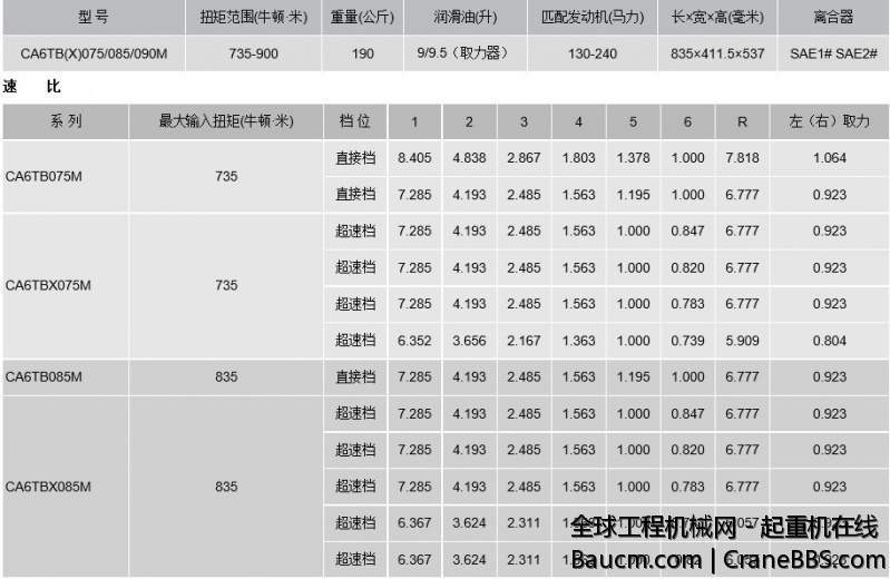

 楼主| 发表于 2014-1-5 21:41 | 显示全部楼层
《志诚吊装》 发表于 2014-1-5 21:30
不要怕 不行换个油泵就行了 其他都一样 变速箱新的不贵就买新的 用着放心
       谢谢了~~~我找到哈齿变速箱的资料了~~我把图片发给你,你帮我看看那个最合适了~~
变速箱资料
变速箱资料
发表于 2014-1-5 21:48 | 显示全部楼层
朋友 这个我就外行了 我只知道当初我改车的时候 记住了液压泵的输入转速 取力器转速过低吊车动作过慢 转速过高 造成微动性不好和低速起重力矩不够 你咨询一下买变速箱的 他应该知道

发表于 2014-1-5 22:36 | 显示全部楼层
哈齿85箱不行,工地没劲。既然机器6105增压已定,变速箱最次也得小法8档或小翻斗带慢档的。85箱和老141六档箱区别不大,1档速比不够。
