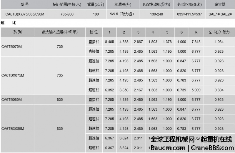

       谢谢了~~~我找到哈齿变速箱的资料了~~我把图片发给你,你帮我看看那个最合适了~~
变速箱资料
变速箱资料

发表于 2014-1-5 22:36 | 显示全部楼层
哈齿85箱不行,工地没劲。既然机器6105增压已定,变速箱最次也得小法8档或小翻斗带慢档的。85箱和老141六档箱区别不大,1档速比不够。

      我昨天去看了哈齿85的变速箱,取力器孔在左边,没法用,要了个东风的变速箱,回来找修理的SF看了一下是5速的而且是带超速挡的,没法用啊~~~就把离合器壳拆下来,往前几天买的140的变速箱上安装,有点不太合适,分离轴承座也不一样,我今天去汽配城,终于淘到了一个可以连接140变速器的离合器壳,那就是东风风神的离合器壳。太般配了~~~呵呵~~明天准备安装了~~

发表于 2014-1-8 22:41 | 显示全部楼层
名称:变速箱总成
编号:JDS545系列
点击:313 次
主要特点:
二、三、四、五档为惯性锁销式同步器,一倒档为啮合套形式,两种速比,两种换档操纵方式可从供选择。
档位
五档
四档
三档
二档
一档
倒档
里程表
速比
1
1.54
2.45
4.31
7.31
7.66
10/3
0.76
1
1.59
2.81
4.76
4.99
主要技术参数:
中心距:a =121.125mm
额定输入扭距:430N.m
总成重量:136kg
匹配动力:4110   珀金斯135TI  6105
这是主箱齿轮比。后箱速比1:1.75应该够用。

发表于 2014-1-8 22:49 | 显示全部楼层
chenxinxp 发表于 2014-1-8 19:41
我昨天去看了哈齿85的变速箱,取力器孔在左边,没法用,要了个东风的变速箱,回来找修理的SF看了一 ...
看到了吗?1档速比7.31.慢箱速比1.75.超速是0.76.又快慢档也够用。变速箱要固定牢靠。东风容易裂飞轮壳。
