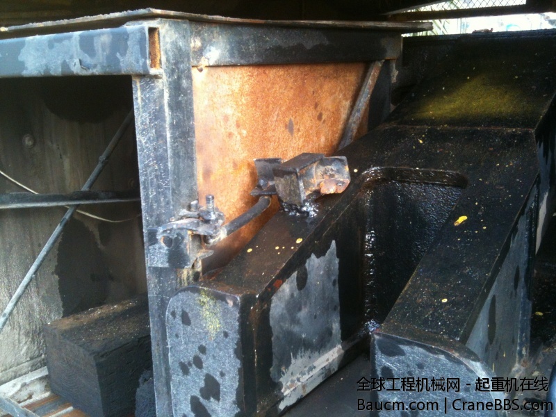

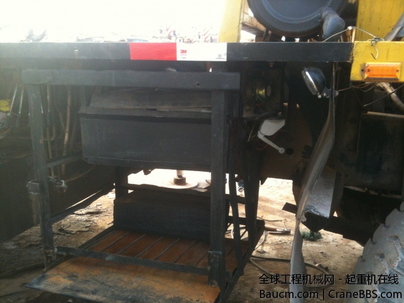

回转问题好解决,看你舍得花钱不,舍得花钱就直接买个徐工系列的回转缓冲阀,不舍得花钱就买个徐工车的回转刹车踏板,在回转刹车管路上串接一个单向阀,就解决问题。
还有他这个改装没什么神秘的,就是加了一个手动的合流阀,流量大了自然速度就快了。这个SF确实挺聪明能想到这个办法。

他这是一个手动的合流阀,需要速度的时候用他,需要微动的时候不用他,就不影响原来的操作。
