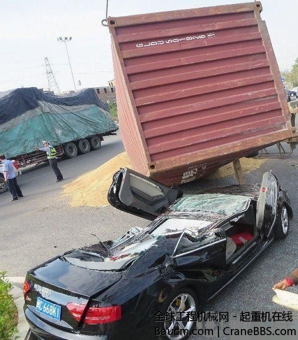

有的时候必须得这样用,因为正着用安不上~~

将钢丝绳打双穿到柜角就行拉
发表于 2013-12-28 22:06 | 显示全部楼层
你这样吊钢丝绳很难拿出来的

辉少 发表于 2013-12-28 22:03
将钢丝绳打双穿到柜角就行拉
吊集装箱根本就不能用细绳,粗绳又穿不过去,所以有时候也只能这么用卡环

:o用八吨半的OU型扣不就卸的进去的了?

aroc 发表于 2013-12-29 08:08
危险是危险 但是吊这个问题应该不大  看样子不沉
很沉的  这是洒出来不少了     一箱子有二十七八吨

这样用卡环容易把卡环撕开!
