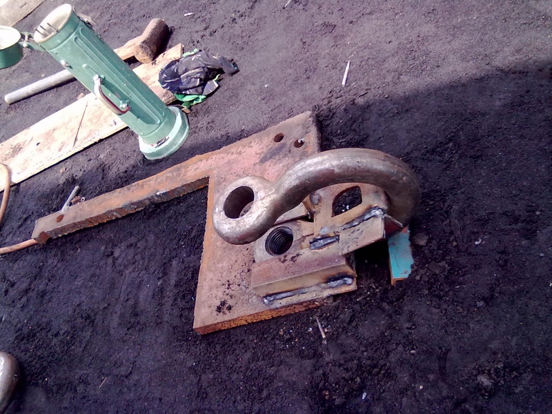

一个空12m集装箱大约在4t左右,里面如果有砂子那就难说了。但是我个人建议卡环不要这样使用,轻则变形导致卡环拧不开,重则螺纹损伤卡环开口甚至断裂,后果不堪设想。如果实在没办法,非吊不可,你可以将绳头(绳扣)穿过集装箱吊耳孔,再装上大点儿的卡环(防止卡环卡在吊耳孔里取不出来),使卡环别在集装箱吊耳外侧(相当于别上一根钢筋棍),比现在要安全的多。我曾经把一个35t卡环别变形了,用十八寸大扳手费了好大劲才拧开的,记得当时是吊装一个40t左右的造纸厂蒸发器,在竖立罐体的时候给搞变形的。:lol 35t卡环修整.jpg
