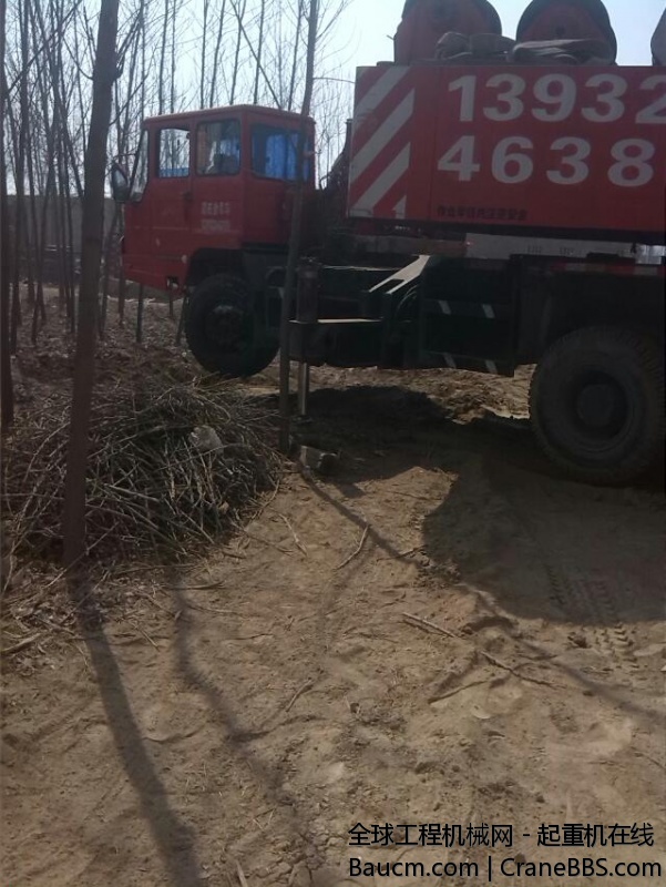

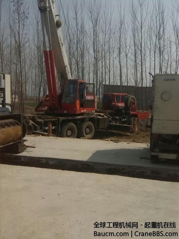

超载活 主机18吨 幅度自己看 半腿
发表于 2014-3-22 20:29 | 显示全部楼层 |阅读模式
 楼主| 发表于 2014-3-22 20:29 | 显示全部楼层

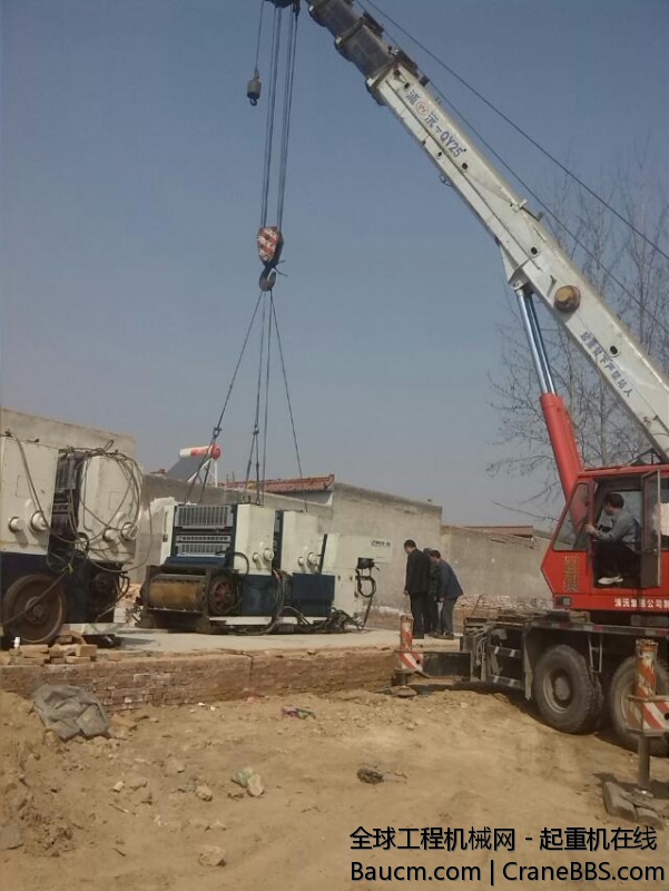

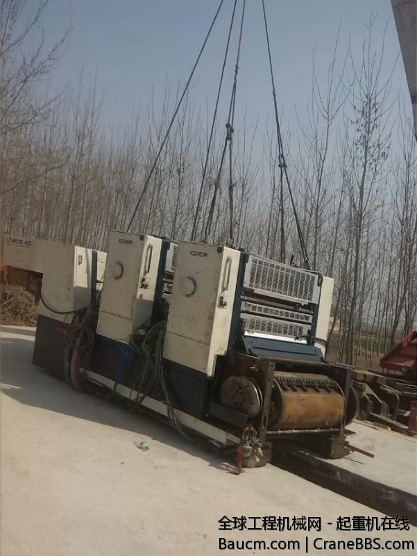

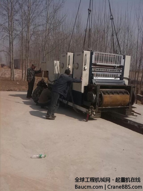

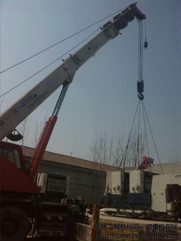

超载活 主机18吨 幅度自己看 半腿

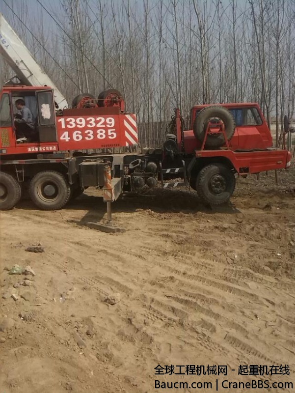

 楼主| 发表于 2014-3-22 20:41 | 显示全部楼层
湛师傅吊车 发表于 2014-3-22 20:36
超了啊,你的技术可以啊,好棒啊

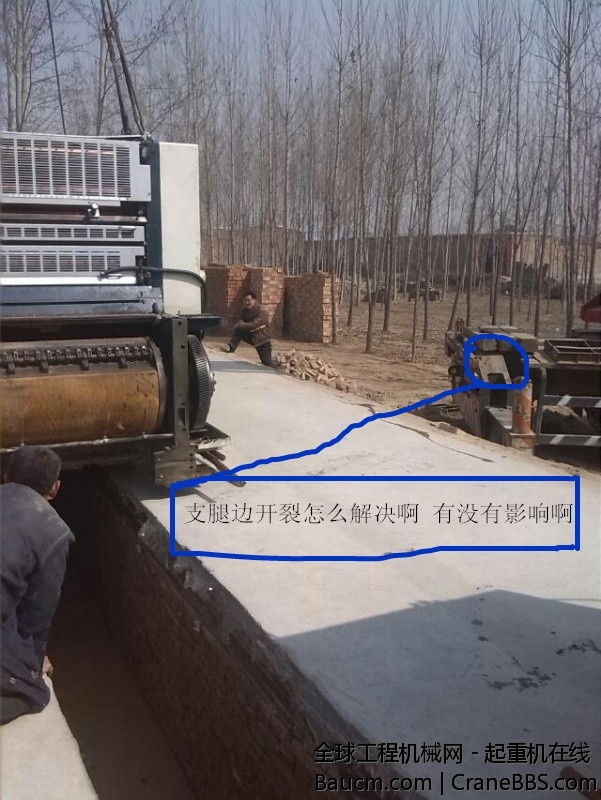

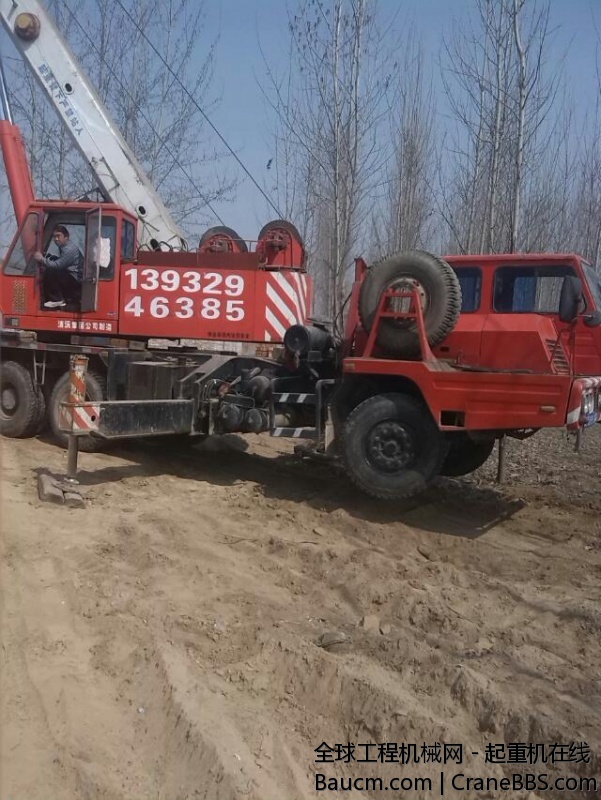

超载导致支腿箱开裂

18吨?你确定?

发表于 2014-3-23 09:12 | 显示全部楼层
有影响,不过烧一下点焊加固一下有行了,这是超载的原因。

 楼主| 发表于 2014-3-23 10:32 | 显示全部楼层
恩 还用帮块铁板吗?

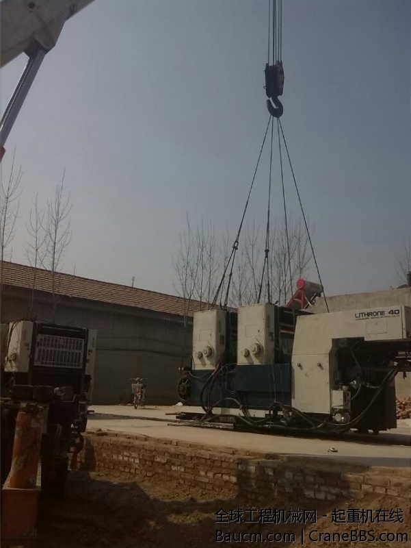

 楼主| 发表于 2014-3-23 10:33 | 显示全部楼层

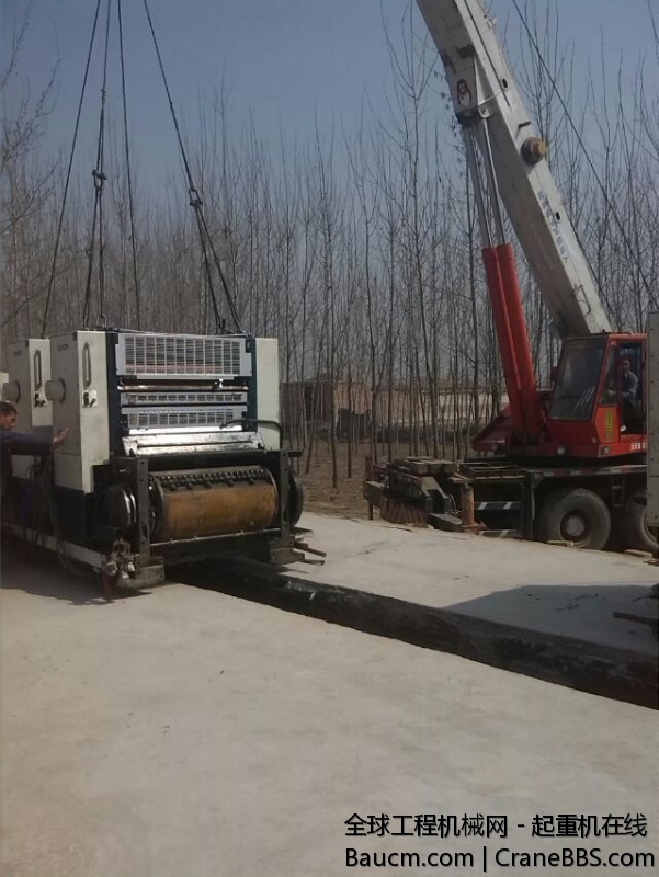

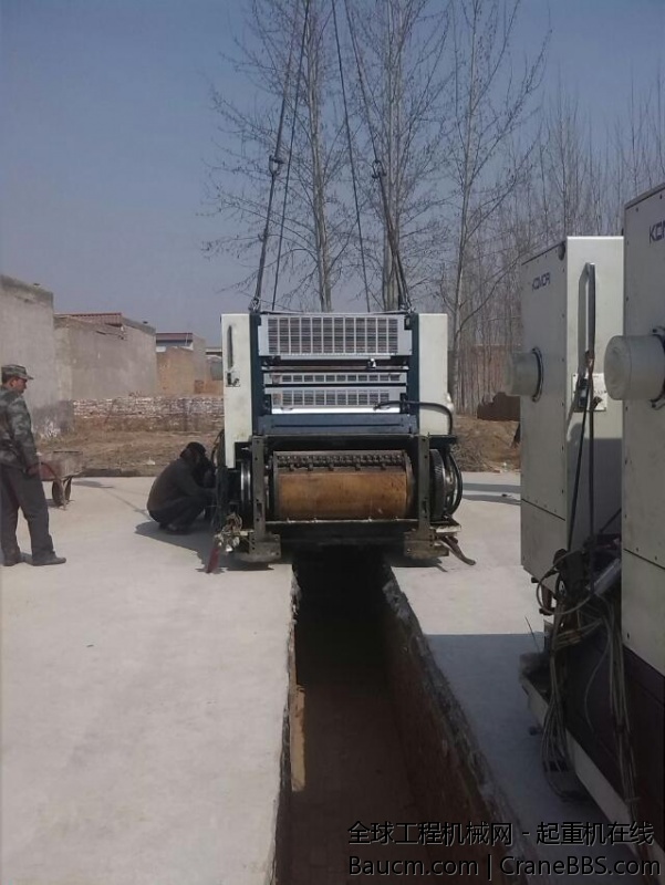

四色印刷机主机 三联组你没吊过?
发表于 2014-3-23 12:08 | 显示全部楼层
没18吨吧
发表于 2014-3-23 13:24 | 显示全部楼层
我看有19吨 ;P

发表于 2014-3-23 16:49 | 显示全部楼层
lilite 发表于 2014-3-23 10:32
恩 还用帮块铁板吗?
要的我以前的12吨也是哪里维修工给我加了一块铁板加固
发表于 2014-3-24 11:52 | 显示全部楼层
开裂 找块钢板焊到里面  厚一点的

发表于 2014-5-12 00:44 | 显示全部楼层
你这个角度半不半腿有什么关系啊。

发表于 2014-5-19 20:05 | 显示全部楼层
18吨不会少。
发表于 2014-6-2 08:45 | 显示全部楼层
车加配重了吧:lol
发表于 2014-6-2 09:54 | 显示全部楼层
吊那么重出臂了,出臂拉绳能承受了吗
