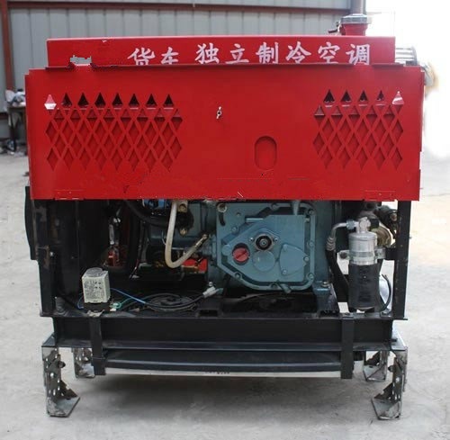

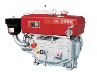

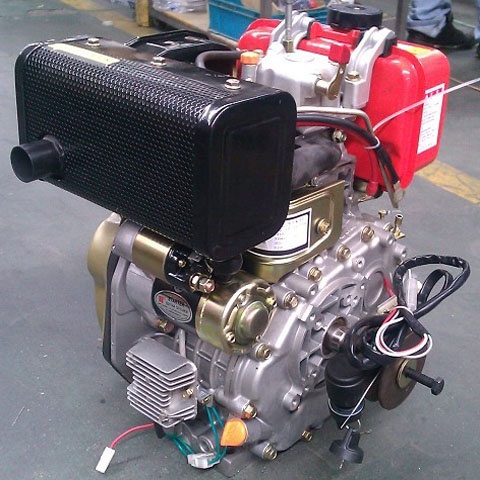

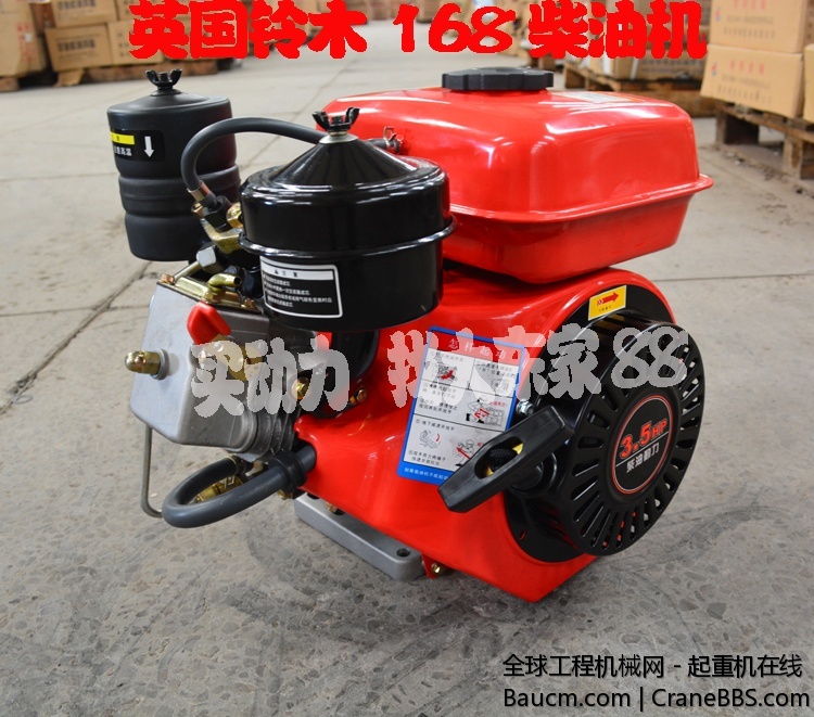

T2RewEXgRaXXXXXXXX_!!173108889.jpg T2SN7DXg4aXXXXXXXX_!!173108889.jpg 那种机器声音很脆的 要是洋马的168机器声音很好听 杂牌子的168机器声音就难听了
这个声音很吵
这个声音很吵
这个声音比较平顺
这个声音比较平顺
不过两款机器还是没有R180水冷机器声音小干嘛不直接买个现成的

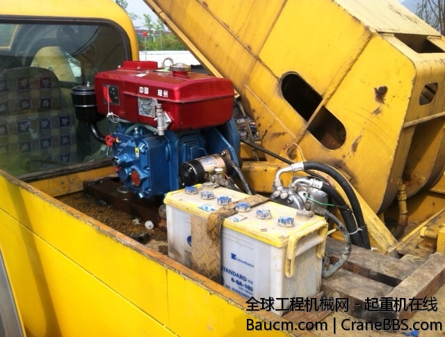

我是装在配重上的
总之不太理想,不是热的没办法都不想用
