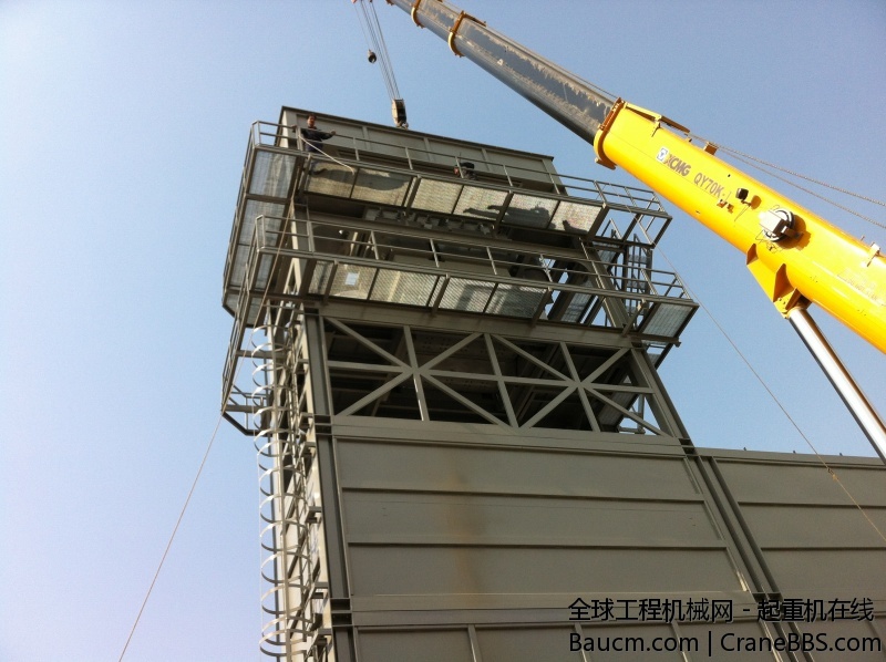

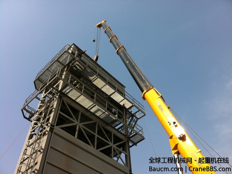

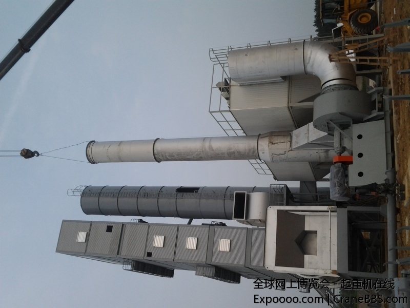

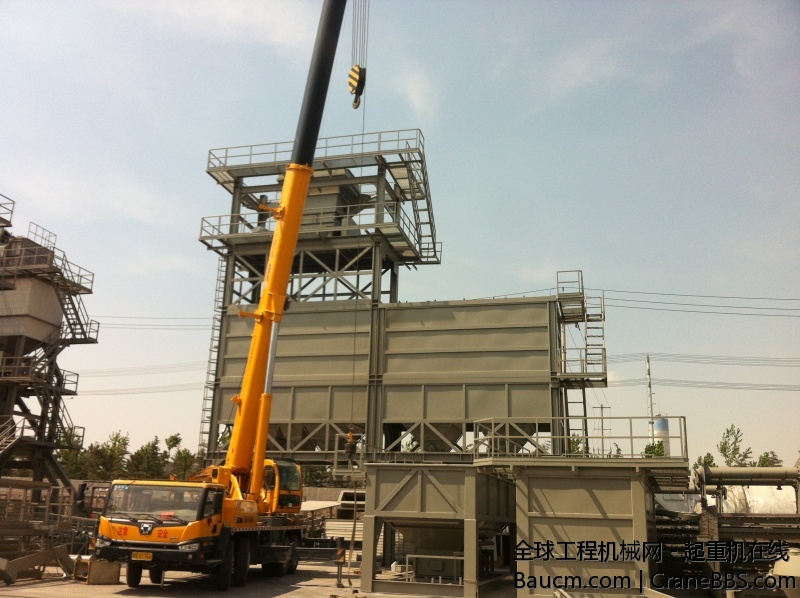

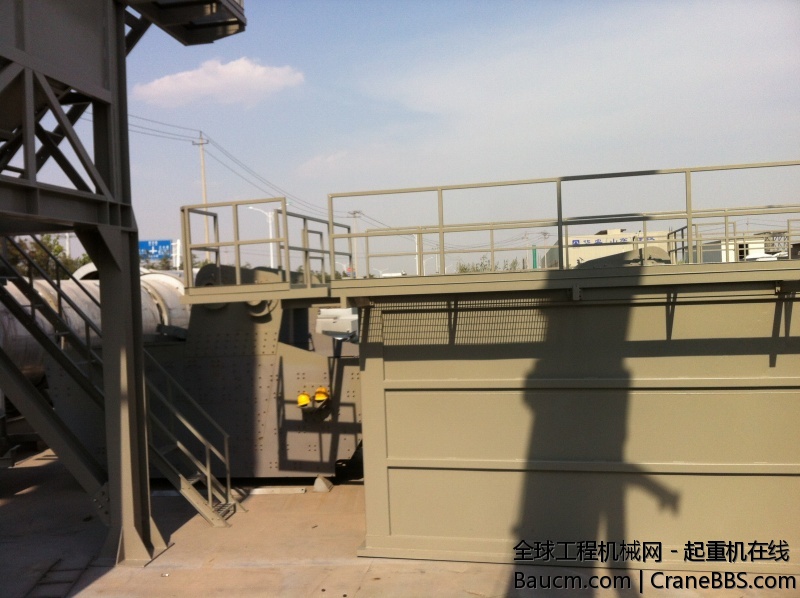

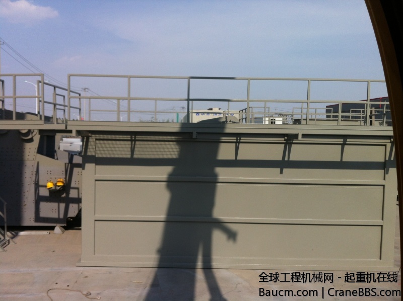

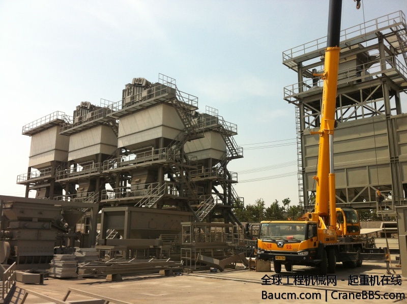

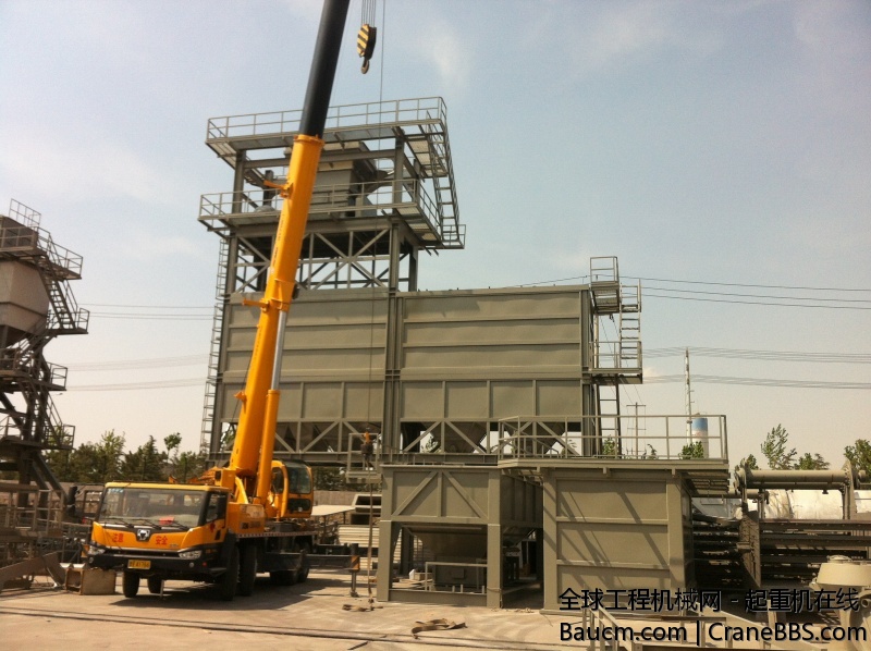

风太大了吓死了!!!!!地下还有一层不按了等风小了在上!!主机21吨!出臂33米!
主机21吨重!
主机21吨重!

吊载或许不如某某品牌能超能拿载!但是最大的好处就是稳!说i的简单真正开起来就不是那么简单了!我不知道其他70K0-1是怎么样我这个是新款的液压控的所以稳定姓很好,而且20往后的幅度更稳,不知道其他品牌怎么样我知道的!泰安东岳,长江 ,还有什么蚌埠,虽然都是曾经的好车不过在我看来太不稳了或许本人技术不行,但是吊车要的就是稳干活快翻车也快!!大车那么快干吗!

主机21吨!出臂33米! 这个参数在安全范围吧
 楼主| 发表于 2014-5-13 21:03 | 显示全部楼层
超了!!额定18吨电脑上是5T的配重的!实际我是6T配重的所以也算是在范围内吧!!
