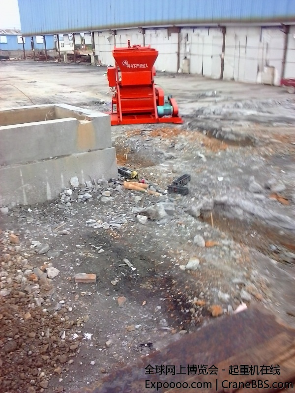

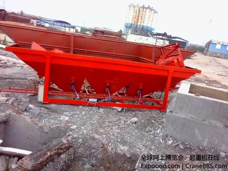

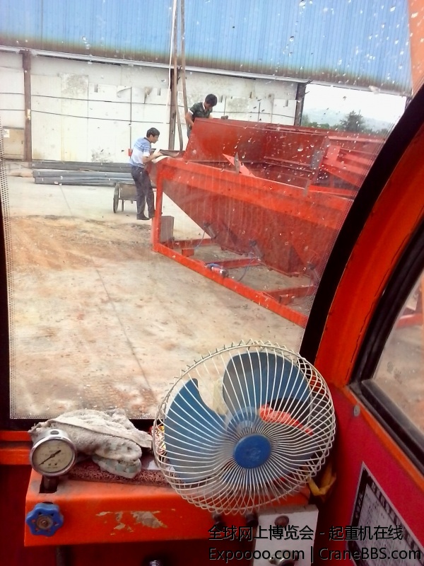

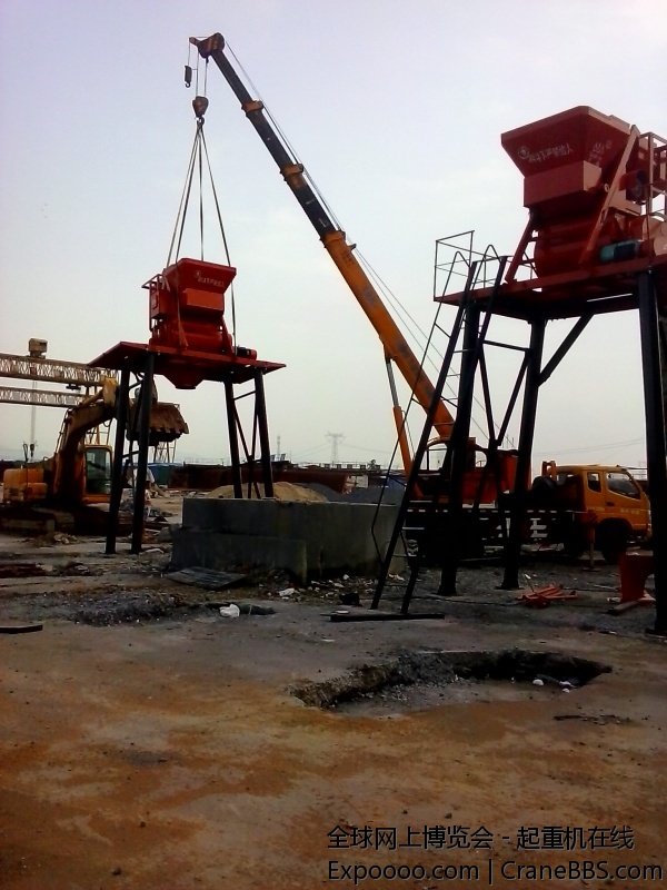

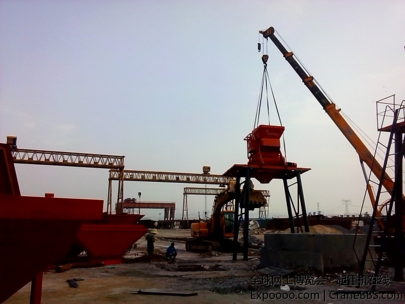

大家一般情况安装搅拌站要用多大的车,搅拌机是500型的总重4.5吨安装高度5米我是开小八干的看图。
那台挖机是送人上去装螺丝的。

这搅拌站太大了~一个12绝对满足!

不错,有三吨多吧

好大的搅拌站,没个二千吨吊不好干,

你的 小8T挺能干的 超过了我的长江8T了 我的车吊500搅拌机不敢出那么长大臂

 楼主| 发表于 2014-8-12 18:16 | 显示全部楼层
20吨吊 发表于 2014-8-11 21:08
不错,有三吨多吧
主机4吨,安上附件就4.5吨,那上面有铭牌标注的。

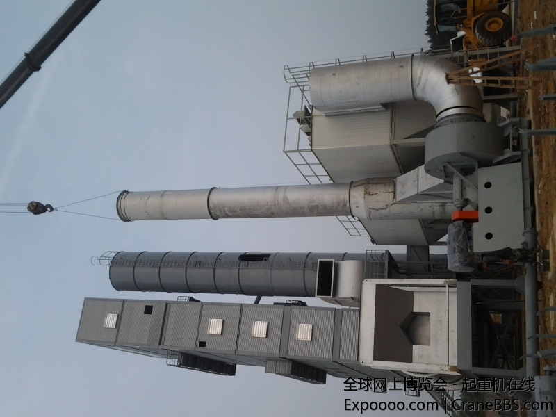

发表于 2014-8-12 22:15 | 显示全部楼层
路过(发错地方了):$ :$ :$

16D干了一天只装了半台,老板叫他滚,然后换我去装了3天,两套装完安装到位。900块一天,妥妥的:victory:

吊这货出了14米,这车大臂还行,我11米大臂吊过9吨,24米全出45度吊1吨。

      你这是送了多远。    目测 至少6M 以上。

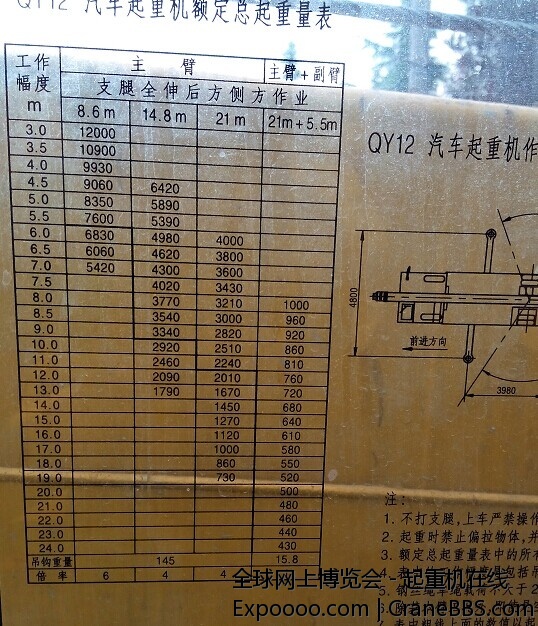

发表于 2014-8-16 22:40 | 显示全部楼层
   你的车 可以当 QY12 用了、

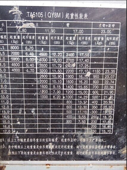

发表于 2014-8-16 22:45 | 显示全部楼层
   这是东岳 8M       在试验场 吊9吨    现在感觉还是你的8吨 强:victory:

7米
 楼主| 发表于 2014-8-16 23:04 | 显示全部楼层
爱你 发表于 2014-8-16 22:40
你的车 可以当 QY12 用了、
中长臂吊和12吨差不多的。

只要场地好,不立罐。光装主机,皮带机,料斗,工人不嫌麻烦,八吨足够了。

工人有啥麻烦的?我装两套主机停一个车位,再装两套料斗停一个车位。其他小件24米大臂趴过去吊来就是,就是两个10米高的大罐,要安装到4米高的基础上干不了。
发表于 2014-9-24 15:58 | 显示全部楼层
东岳8M全出杆17米 看幅度表吊三吨一?
