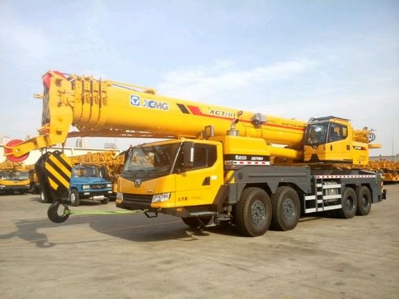

这个加长臂到底是什么样的啊,怎么安装的。有知道的兄弟么。

马上煤化工就要动土了,想提中联这款。想找知道的兄弟了解下。谢谢。主要是这辆车的加长臂??????????????、

加长臂很麻烦和大吊车一样加在中间
发表于 2014-5-19 18:13 | 显示全部楼层
就是第二节副臂吧?

 楼主| 发表于 2014-5-19 18:34 | 显示全部楼层
tu5459 发表于 2014-5-19 18:13
就是第二节副臂吧?
不是,是第三节。
 楼主| 发表于 2014-5-19 18:35 | 显示全部楼层
90K 发表于 2014-5-19 18:10
加长臂很麻烦和大吊车一样加在中间
详细的是什么样的啊,兄弟清楚么。加中间怎么个加法。

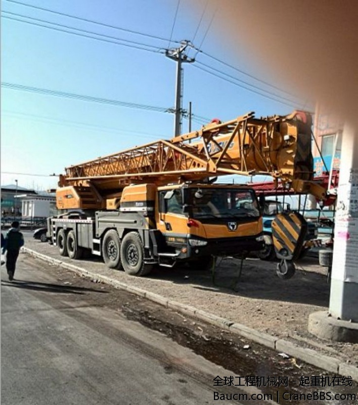

发表于 2014-5-19 18:40 | 显示全部楼层
这个你不知道啊,就是副臂里可以抽出来一节的,没开过70的吗
发表于 2014-5-19 18:49 | 显示全部楼层
先把第一节打开把加长节打上去就好了
用加长节必须要用小吊车接副臂
 楼主| 发表于 2014-5-19 19:09 | 显示全部楼层
90K 发表于 2014-5-19 18:49
先把第一节打开把加长节打上去就好了
用加长节必须要用小吊车接副臂
哦,这样啊,谢谢。

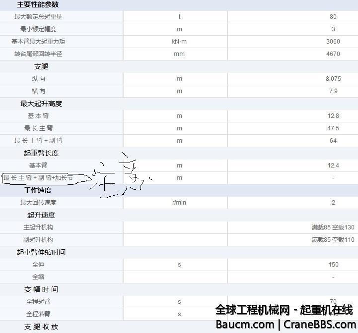

发表于 2014-5-19 23:40 | 显示全部楼层
参考下
 楼主| 发表于 2014-5-20 06:34 来自手机 | 显示全部楼层
抽你个鸡鸡,那是正常的两节副臂,加长臂是有第三节。
 楼主| 发表于 2014-5-20 06:39 来自手机 | 显示全部楼层
伊辉 发表于 2014-5-19 23:40
参考下
这个是多大我不敢肯定,加长臂我是了解了。最下面的那节就是。这样我更坚定提中联的了,徐工的副臂变副拉杆我吃过那东西的亏,都80吨了还一根。作死啊。

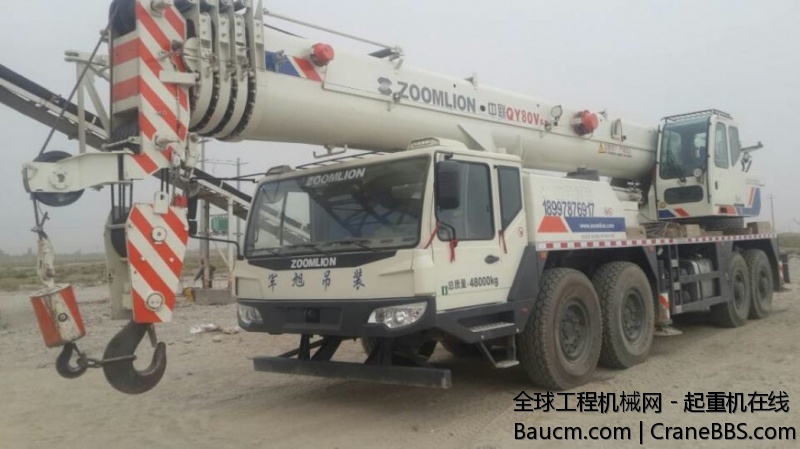

中联的有3节 选装的
