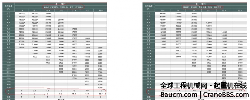

中联55V起重表疑问?
红线处有什么不同?伸油缸是什么?
红线处有什么不同?伸油缸是什么?
发表于 2014-5-20 12:46 | 显示全部楼层
一个是二节臂全伸一个是二节臂半伸
二节臂全伸,半伸。
发表于 2014-5-20 12:50 | 显示全部楼层
 楼主| 发表于 2014-5-20 13:23 | 显示全部楼层
哦 就是第二截臂全伸或半伸吧?一般什么情况下选择全伸?什么情况下选择半伸?     那 I  II   两栏的数字代表什么?

发表于 2014-5-20 23:07 | 显示全部楼层
pein 发表于 2014-5-20 13:23
哦 就是第二截臂全伸或半伸吧?一般什么情况下选择全伸?什么情况下选择半伸?     那 I  II   两栏的数字 ...
I 就是二节臂, II 就是3.4.5节臂  ,对应的数字 就是相应的长度么。。。。

发表于 2014-6-15 21:24 | 显示全部楼层
高活重活选择2节臂全伸,轻活远活选择半伸或不伸
