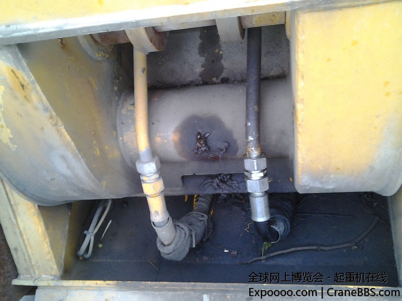

抬臂爬臂有摩擦声怎么解决

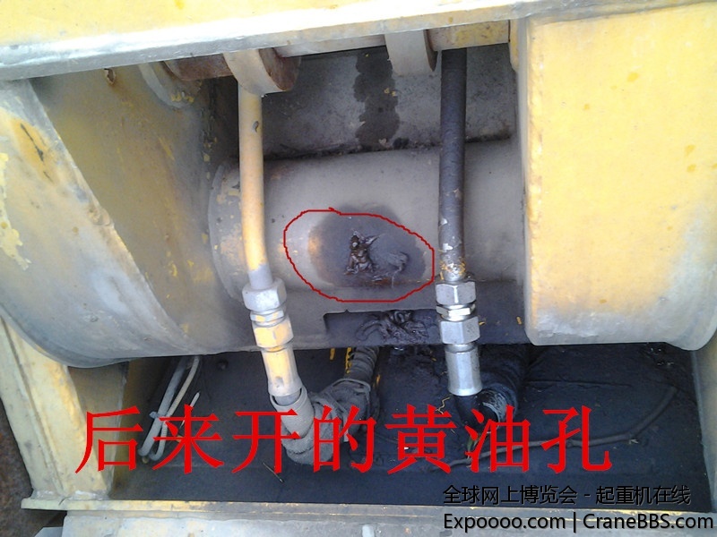

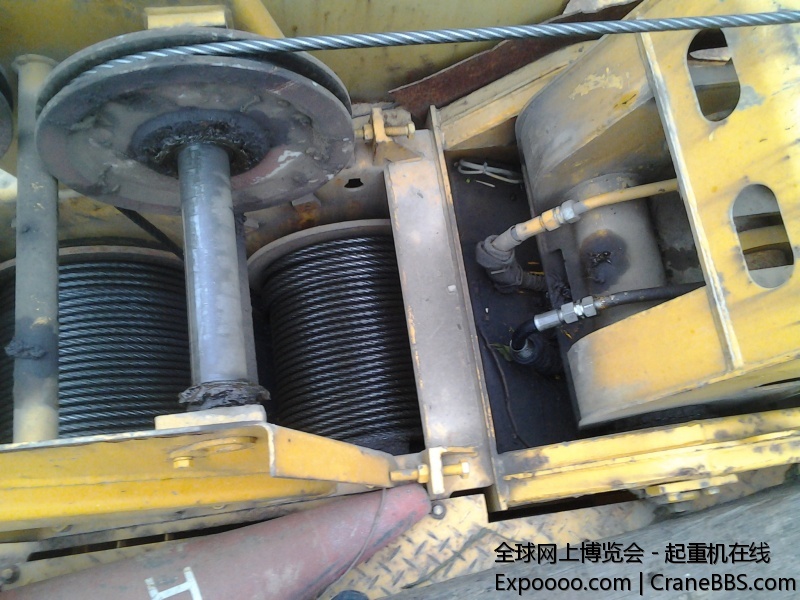

 楼主| 发表于 2014-5-26 22:38 | 显示全部楼层
徐工20G
徐工20G
徐工20G
徐工20G
                         这就是徐工20G才用两年就响了,现在好了!
