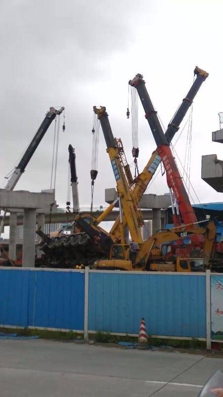

地面陷了?  还是一侧腿出少了  配重转过去就后翻了

吊自己的配重太远倒了吧

我看是配重太重,腿子没打完,加上变幅杨老了 才在成往后翻了

司机是新手的```

/老板用上了一个没有脑的司机!吊车全配重也不下钢板!吊机腿下沉一米后慢慢下沉,吊车侧翻!
事发地点广东珠海湖心路口.

那么大的车竟然不垫路基箱,真是自讨苦吃啊
