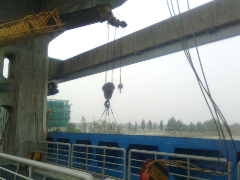

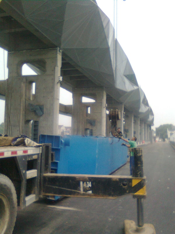

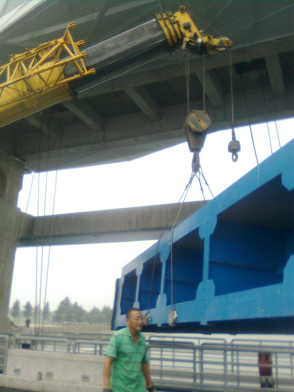

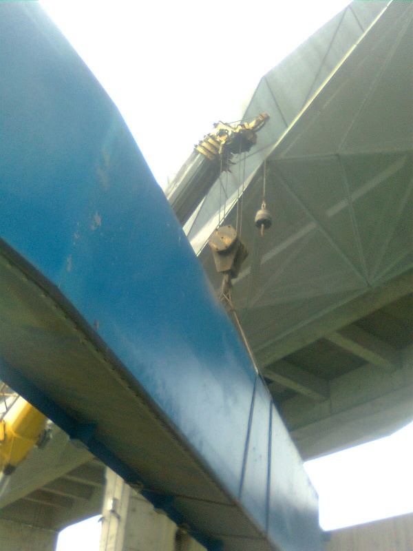

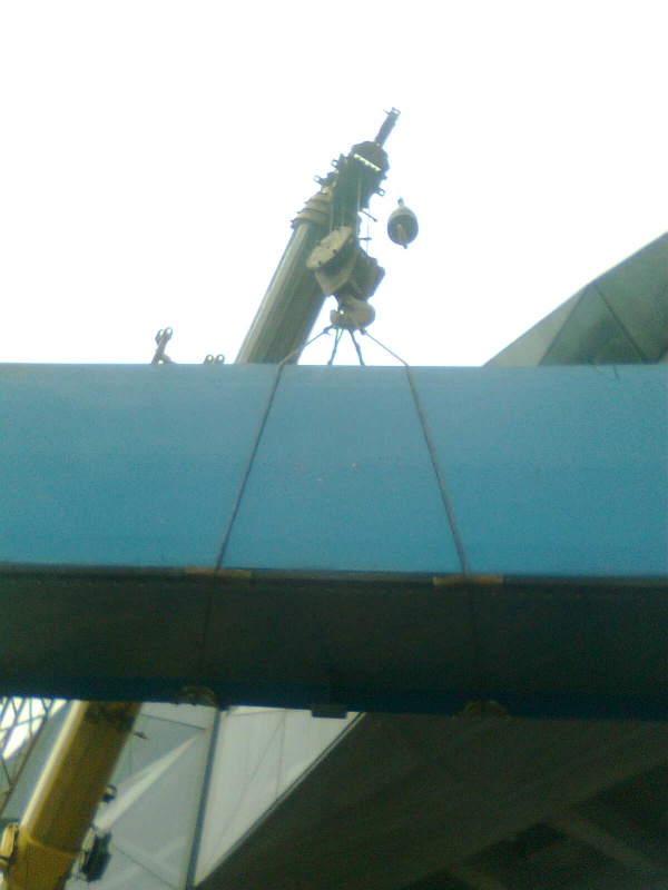

最后一次移车

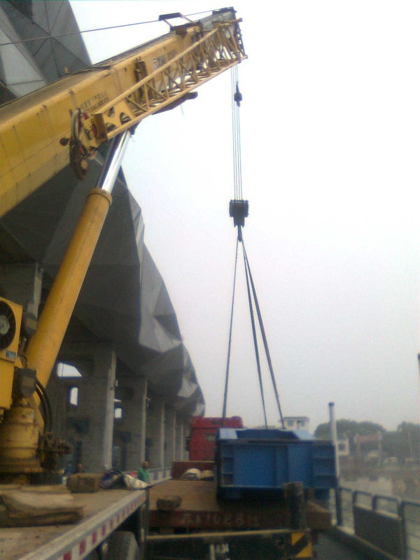

最后一个卸车

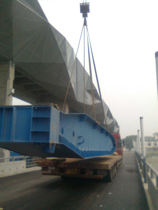

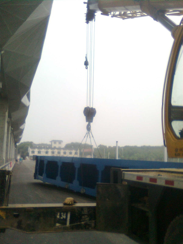

吊起平板车开走

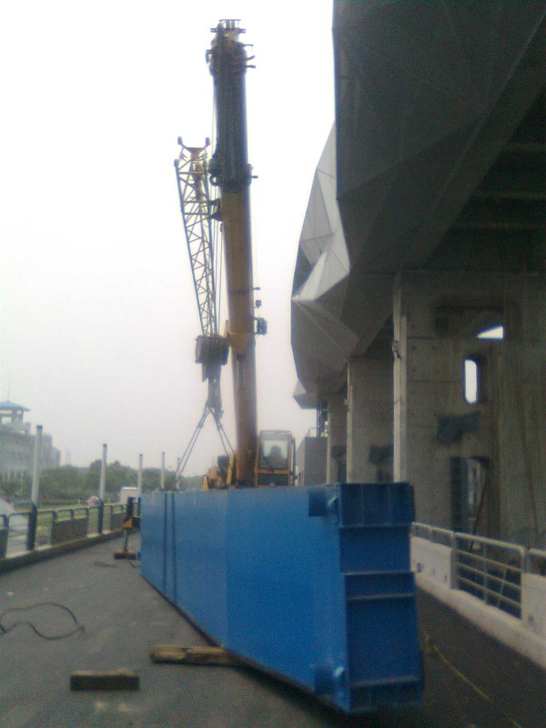

放地上,站起来

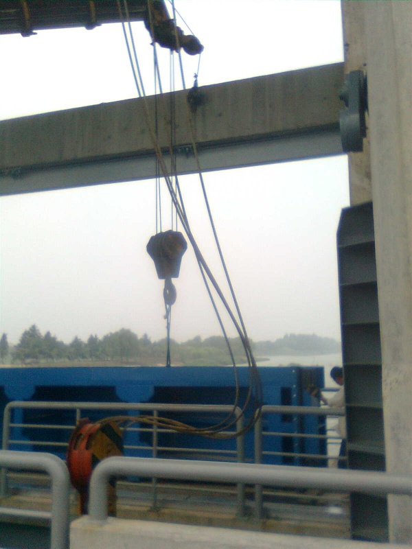

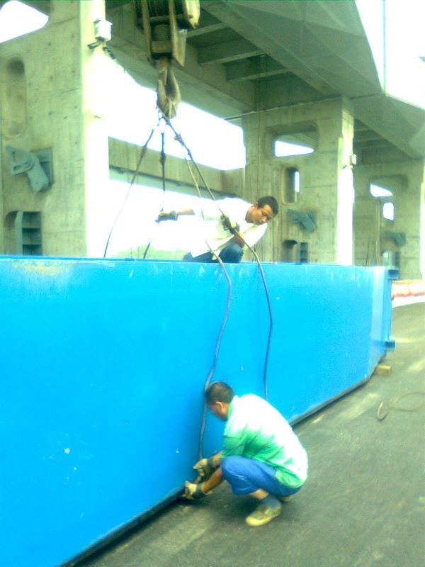

穿钢丝
最轻的一个~

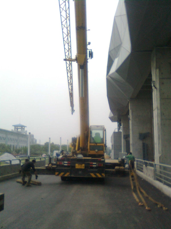

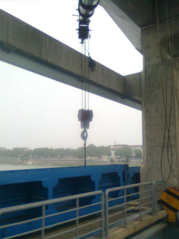

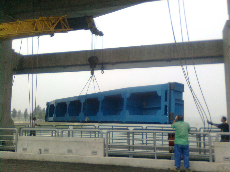

准备起吊

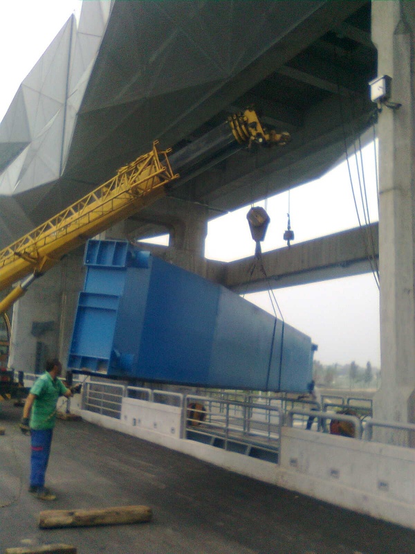

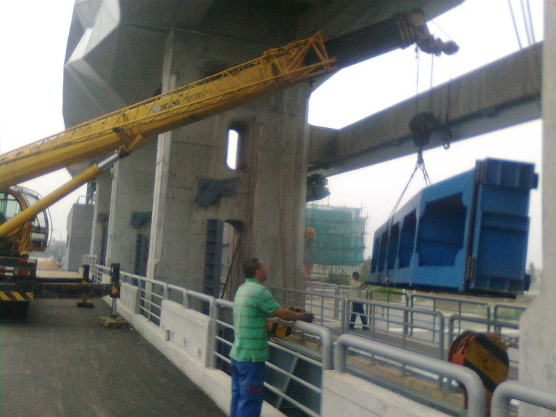

吊来掉个头~

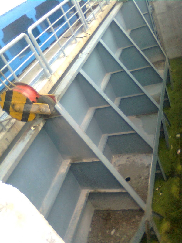

准备插入~
temp0407 发表于 2014-6-29 20:38 吊载伸345,当心油缸弯了。应该伸第二节臂
lilite 发表于 2014-6-29 20:38 带载伸缩
逐日之翼 发表于 2014-6-29 20:42 为什么25K5全都改成35K5,当用车的都是白痴吗
lu7777777 发表于 2014-6-29 20:43 学习~~~~~~~~~~
ahmcxgq 发表于 2014-6-29 20:53 麻烦看仔细点~平均9吨一个不是开玩笑滴~
《志诚吊装》 发表于 2014-6-29 23:26 三一75带载伸缩10多吨没问题
tu5459 发表于 2014-6-30 21:31 没出问题的时候当然是没问题 等到出问题了就傻眼了
马军 发表于 2014-7-1 13:31 有多重啊?
chenjingxin1988 发表于 2014-7-1 18:57 我25k带载伸缩4吨半的反应釜是常有的事,不带载伸缩根本干不了,慢点没事的
