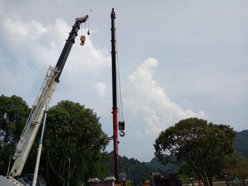

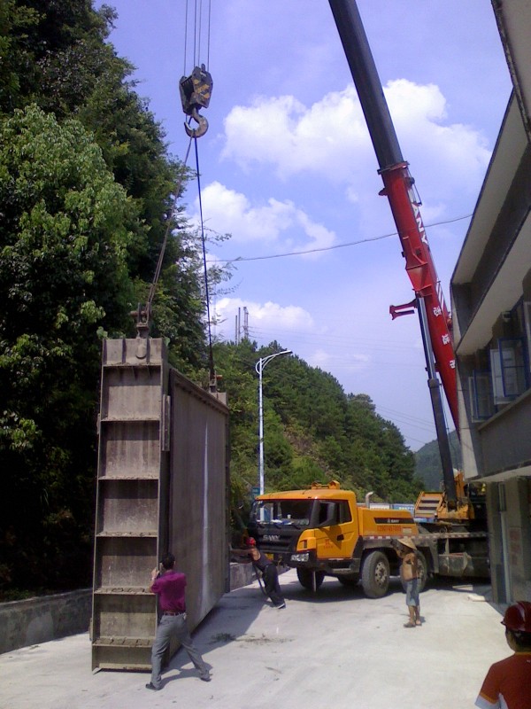

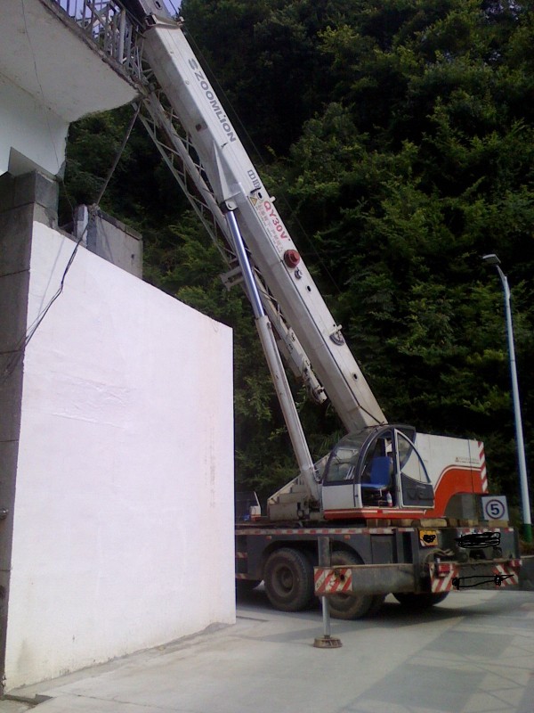

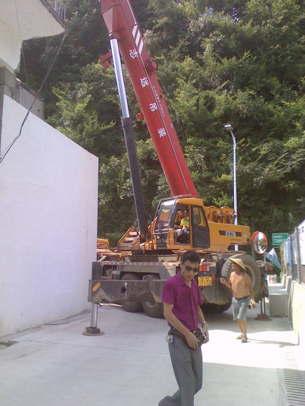

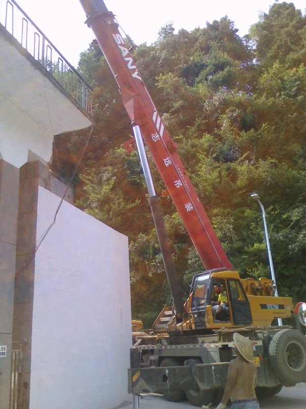

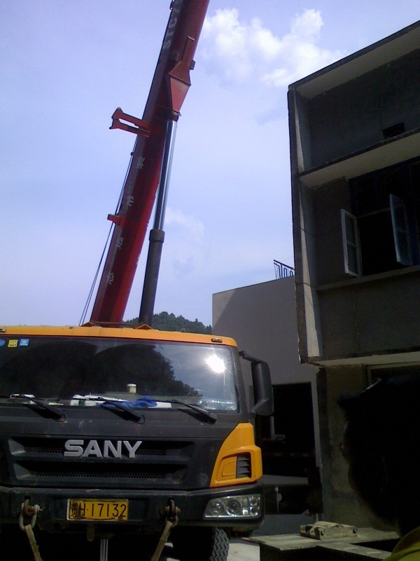

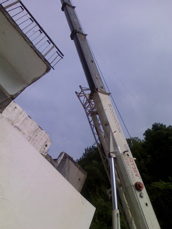

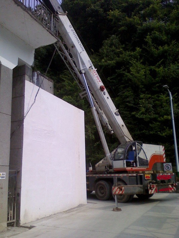

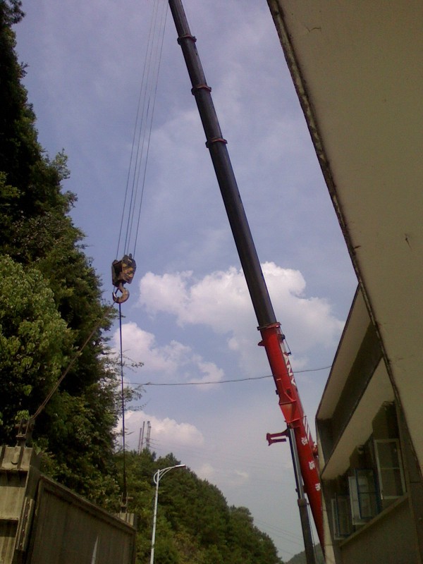

去年开36吊的今年开40去吊的 结果悲剧了 40V还不如1036啊 吊不动 我进去看看 一看吓一跳 去年那个是7吨 是个框架 这个里面密密麻麻的隔板 实际重量不知道 去查设计图纸 说11吨 幅度14米 我的车难怪吊不动 没办法 在换个车 IMG0727091500.jpg IMG0727091601.jpg IMG0727091700.jpg IMG0727152400.jpg IMG0727152401.jpg IMG0727153000.jpg IMG0727153001.jpg IMG0727153400.jpg

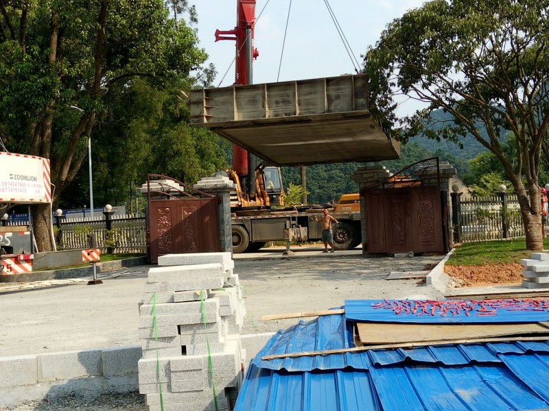

 楼主| 发表于 2016-8-2 20:21 | 显示全部楼层

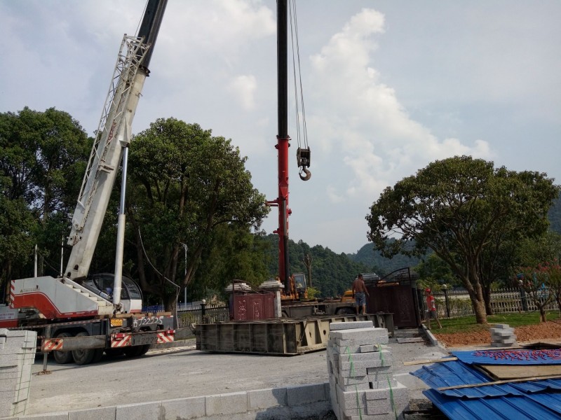

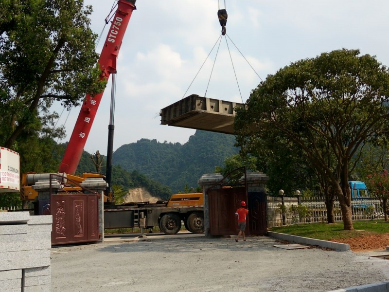

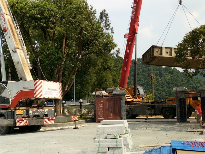

结果吊起来重量12吨多 装上车麻烦来了 大门进不来 去年一马平川 你年修了个大门 好吧我在里面接一手 不然没办法运出去 QQ图片20160802200530.jpg QQ图片20160802200547.jpg QQ图片20160802200601.jpg QQ图片20160802200608.jpg QQ图片20160802200615.jpg
 楼主| 发表于 2016-8-2 20:25 | 显示全部楼层
顺便说一下 40V和75的差距 两个闸门 一个12吨多 还一个6.5吨我自己吊出来的 75车头前面12吨不翘车 我的车头前面 6.5吨刚好满载 也不翘车第五腿没有支

:L:L还得支前腿呀

支的离地面五公分的样子,后面空了别在超了就好,我每次都是这样

75立着吊闸门的时候为什么不用2根独立的钢丝绳来吊呢?那样岂不是更安全保险
