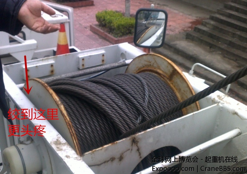

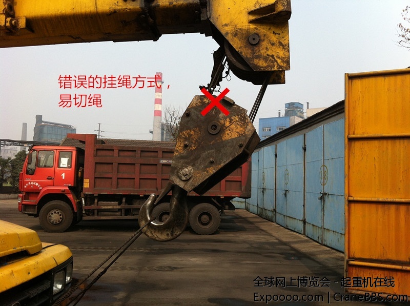

我这工地的中联20也是老爱乱 后来换了细点的防旋转多股钢丝就好了 原车的不行 太粗太硬 大钩子多倍率的时候不爱下来
回复 赞 反对
发表于 2014-7-12 19:32 | 显示全部楼层
你的还用了楔扣 我的直接就是三个猫爪子抓的 。我最烦恼的事情也是钢丝绳喜欢跑出卷扬,。只要出去了 就的拆下来重新倒绳 一个人搞最底一个小时 。不然我现在干什么活都的两个人 他只负责我收车的时候帮我看绳,很苦恼啊 !
