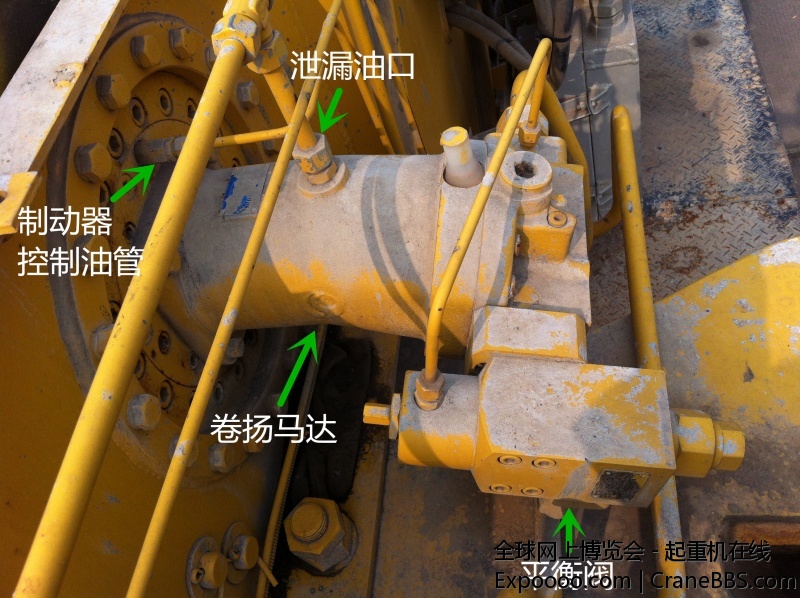

【知机道】略解吊车卷扬马达

另外在最外边还有一个小螺丝6毫米的是干什么用的
调整变量起点的

发表于 2014-8-31 09:20 | 显示全部楼层
能来个详解的?????

发表于 2014-9-4 21:42 | 显示全部楼层
你说的对  试过   是调流量的

发表于 2014-9-4 21:44 | 显示全部楼层
变量起点   怎么个意思   能说详细点吗?谢谢了

发表于 2014-9-7 14:25 | 显示全部楼层
比如现在8Mpa马达开始变量,通过调整可以选择性改变变量的起点
回复 赞 反对
发表于 2014-10-28 21:04 | 显示全部楼层
能通俗点吗    这个不是很懂
