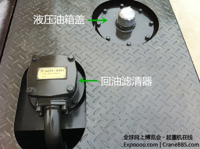

液压油多久没换了?你真的会换液压油吗?【知机道】教你9步彻底换净液压油
1、水平、垂直油缸全部伸到底支车打平。
2、熄火。从液压油箱底部放油孔放油。

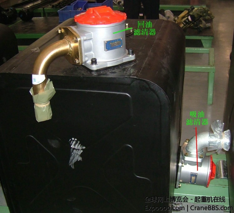

3、清洗油箱并更换进回油滤芯。
4、拆开回油滤清器上的主回油管,找足够的容器接收旧液压油。
5、加注新油至大半箱。

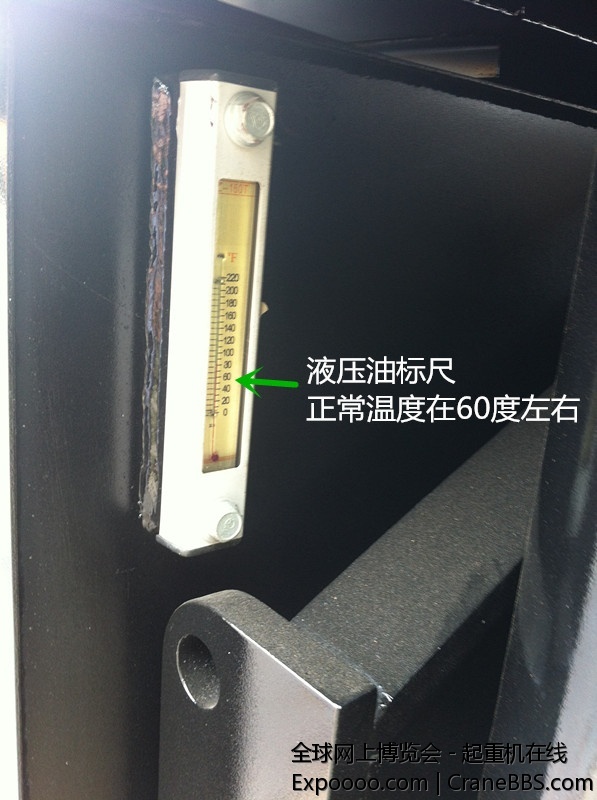

8、接上主回油管,将液压油补充到油标尺的标准油位。
9、换油完毕
