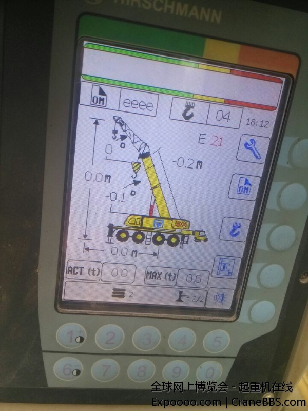

电脑怎么调成正常状态啊

简单得很
发表于 2014-8-5 12:41 | 显示全部楼层
好像正常工况是02吧
发表于 2014-8-6 05:31 | 显示全部楼层
发表于 2014-8-6 07:44 | 显示全部楼层
线断了
发表于 2014-8-6 07:59 | 显示全部楼层
长度传感器 坏了
发表于 2014-8-6 10:45 | 显示全部楼层
哥们你连工况都不会调吗
发表于 2014-8-6 20:16 | 显示全部楼层
正常工况是1
发表于 2014-8-6 20:57 | 显示全部楼层
把 线 接 好        调 回 0001   就 可 以 了  :lol
发表于 2014-8-6 20:59 | 显示全部楼层
徐 工 吊 车  :lol再 不 明 白  打 电 话 给 我  18291052751
发表于 2014-8-8 19:31 | 显示全部楼层
是不是扬杆扬高了啊
发表于 2014-8-9 21:51 | 显示全部楼层
E21
