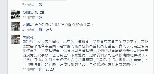

台湾启德500吨吊车在高雄港翻覆如水 溅起好大的水花。

对拆除件重量估算不足   配重没带齐  导致吊车超载  吊车出臂时没有设置好出臂杆位和倍率  切割完拆除件后吊装件迅速下落吊臂在瞬间折断 拆除件掉落时应为吊车钢丝绳作用出现甩摆。拉倒吊车入海。
