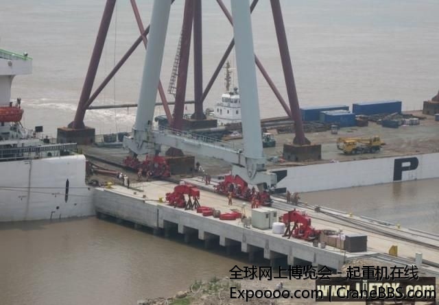

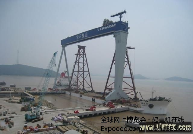

昨天到长兴岛船厂送货,船厂里的最高的那种吊车是不是叫龙门吊???高度有好几十米了吧,是怎么安装上去的???光上面那个横的就
要好几百吨了吧,还有这个是怎么运输到厂里的,太好奇,谢谢,有视频看看最好了嘎嘎。
发表于 2014-9-26 08:41 | 显示全部楼层

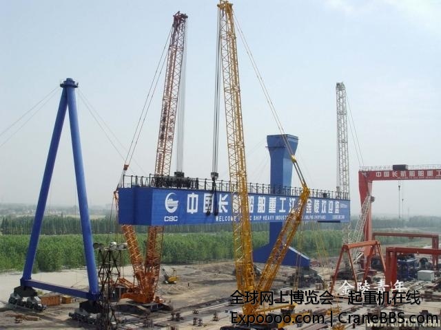

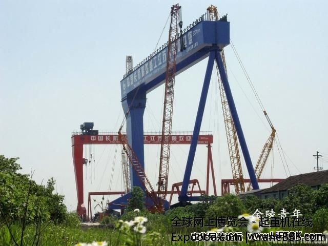

有好几种解决方案,目前最先进的就是振华港机,在自己的制造基地里制造完之后,装上自己的运输船,到客户的船厂里,装好临时轨道,直接开下来。不过一般都是在船厂里做好龙门吊的分段,然后分批发至客户的船厂内进行总组。然后用龙门把杆提升安装。

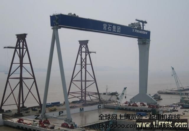

hhccc766 发表于 2014-9-26 20:34
这么小的船, 装这么大的吊是要干什么?。
整体运输啊,这都不懂?这是振华重工自己改造的半潜船。专门用来运输大型起重机,钢构件的。
