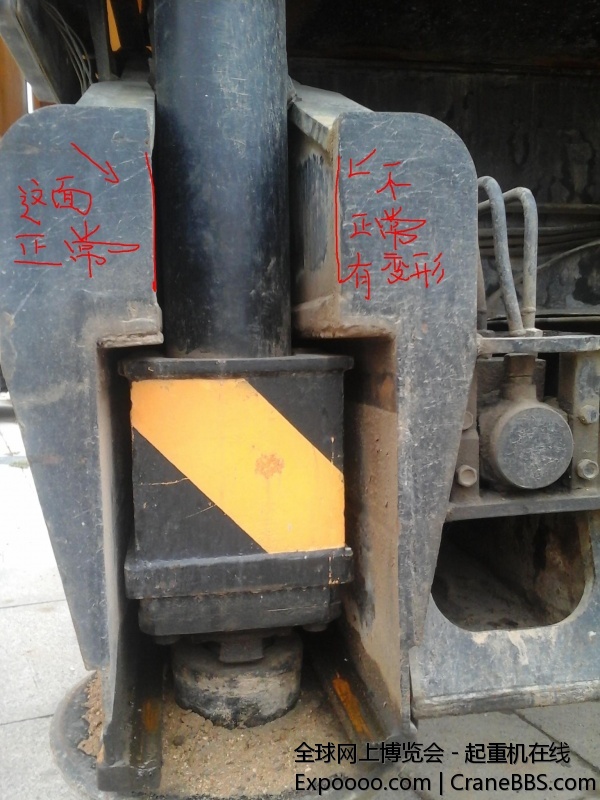

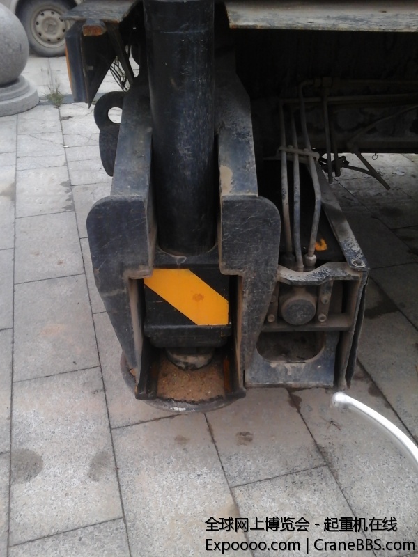

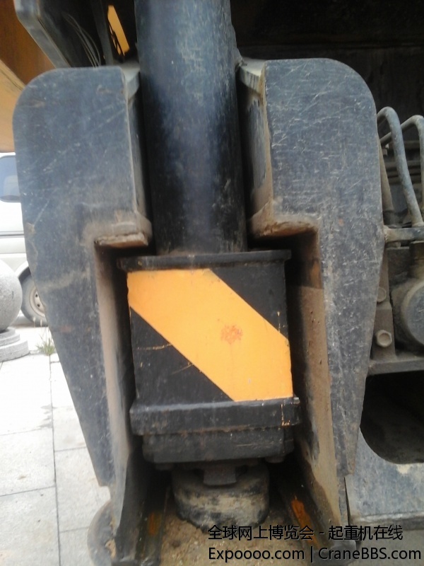

干超的活干多了,日子久了,出现了一些问题,轻大家踊跃发言,互相学习

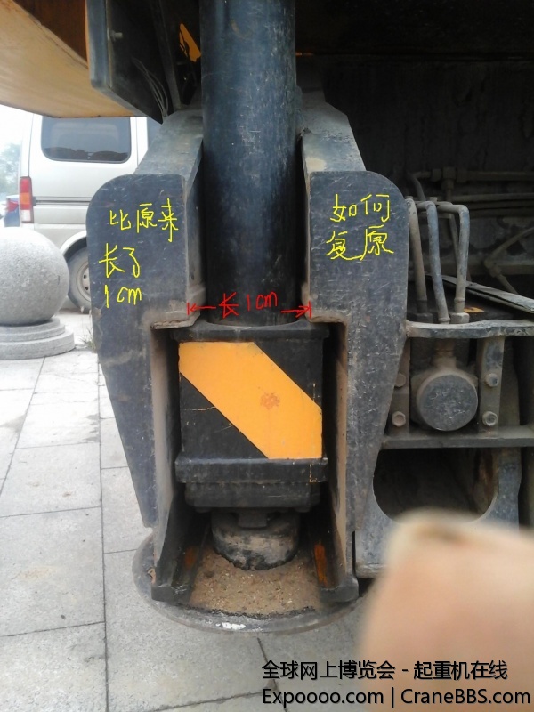

 楼主| 发表于 2014-9-30 23:38 来自手机 | 显示全部楼层
如何修复

发表于 2014-9-30 23:52 | 显示全部楼层
把管子拆了 用勾机一推

发表于 2014-10-1 11:40 | 显示全部楼层
超载 超的??

发表于 2014-10-1 21:46 | 显示全部楼层
这是什么牌吊车,如果是徐工或北起多田野车,说明超载多了,如果是其他品牌吊车,这现象太正常了,不超载正常使用也会这样。国产吊车只有徐工和北起多田野支腿箱比较结实。

 楼主| 发表于 2014-10-2 21:57 来自手机 | 显示全部楼层
徐工25

发表于 2014-10-19 09:49 | 显示全部楼层
楼主支腿箱修复了吗  我的也这样
