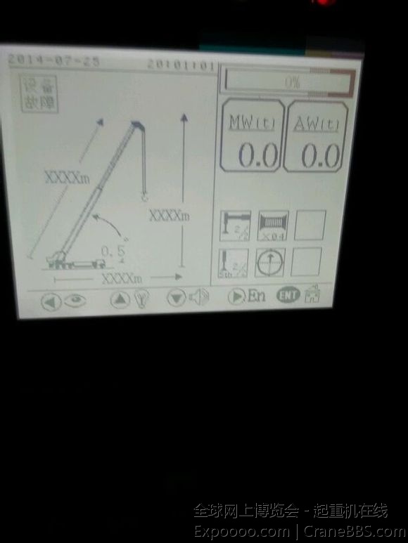

发表于 2014-10-18 12:36 | 显示全部楼层 |阅读模式

用网线直接全部换掉,就是蓝色的那种里面带钢丝。我一个月都换两回了。自己动手丰衣足食!

换钢丝绳.

粗度一样的不锈钢丝绳用终身,如果需要钩头限位的,选择套皮的就OK

我问了修理工要一千块人工才来,我就算了,我随便一上网查就修好了,都没花一毛钱,线都不用买了,原车断掉的都还够长,还有十几米多的。调电脑长度就在拉线盒里面调一下那个一字罗丝就行,简单得很。

15楼说的对,自己接上电脑线。然后打开盒子调整电脑到基本臂长就可以了。

我今天栽树也是把三四五节电脑线弄断了,能接好但不知道怎么调电脑
