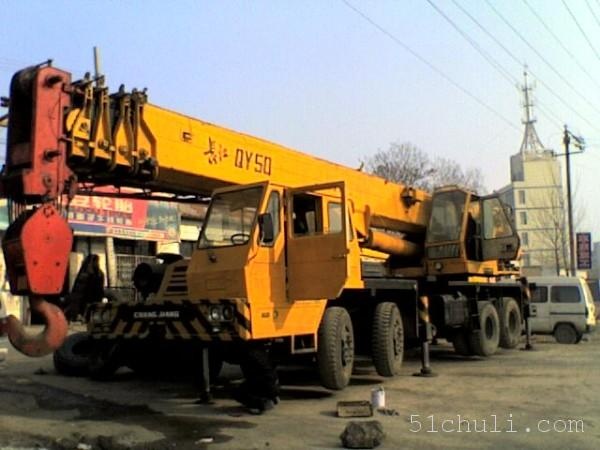

老款长江50G实在是不好操作,无论怎么小心就是没微动,苦恼死了,(车是三联泵的,  1泵是回转。    2泵(21mp)是伸缩臂 变幅 小勾。  3泵(21mp)是大勾)其各个“泵压力正常”。
    一 : 大勾卷扬微动极差,根本没微动,大勾起落都速度快(空勾时),当吊东西时,起和落的速度一下子就变得“很”慢,
   二:   小勾没微动,起和落刚开始速度慢,10秒钟后慢慢变快(空勾时), 当吊东西时,起和落的速度一下子就变得“很”慢
   三: 回转变幅微动差但可以忍受,  主副卷扬真是没法控制,拆塔吊时特别害怕,请SF们分析分析是那的毛病。依依列举下,

这车是机械+电控操作吗?看看有没有电磁阀。

可以说说怎么弄吗?应该是那的毛病

机械操作

就是阀的问的

怎么弄、具体弄那里?

所有阀体都老了。先清洗一下,换换阀体里的密封圈。如果还是老样子,换的阀体。徐工的阀体微动都很好。
