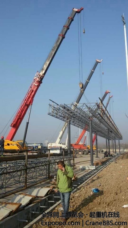

QQ20150114113555.jpg.thumb.jpg 感谢原作者安徽辉煌起重!三辆车的出臂方式都不一样,请问哪种最好,单出二杆好像不太好吧

其中好像有个130T的 他的出臂方式和他们不同吧
发表于 2015-1-16 18:55 | 显示全部楼层
第三个是中联130,跟我头像是一款的,当时还叫浦沅,二三节同步,四五节同步
发表于 2015-1-16 19:53 | 显示全部楼层
如果是要求先伸二节臂的就应该先完全伸出二节臂,因为二节臂的强度比其它的几节臂强,

早期的三一好像是要先出二节臂吧

我感觉白车那样好
发表于 2015-1-21 19:30 | 显示全部楼层
我认为吊装重物的时候,二节臂不够尽量出二节臂其余不够三四五补充
回复 支持 1 反对 0
发表于 2015-1-29 21:09 | 显示全部楼层
个人感觉 视工况而定 打个最简单的比方 如果50吨的吊车吊2吨重放远 不出二节壁单出345 肯定要比出了二节壁再出345要放的远(杆长度相同的情况下)
再者说吊重全出二节臂或少出二节壁和345也不一样 .搭接量多了强度也会提高
就图上所示而言 哪种出壁方式都可以  因为架子不重 距离不远 都在安全范围以内
发表于 2015-2-9 21:03 | 显示全部楼层
同意楼上
发表于 2015-2-9 23:40 来自手机 | 显示全部楼层
同意楼上,看情况而定,不过送远的瓜,也必须出点,增强强度
发表于 2015-3-10 04:30 | 显示全部楼层
是我我也会选中联那样的方式 自己干重活的话会选三一的工况
发表于 2015-5-22 22:53 | 显示全部楼层
那种出臂方式好。厂家已经告诉你了。看你的载荷表啊。不同车的设计是不一样的。
