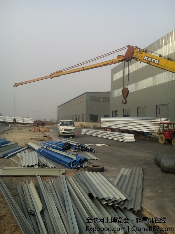

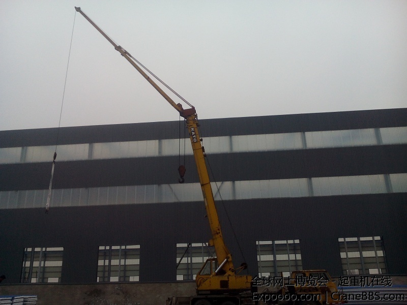

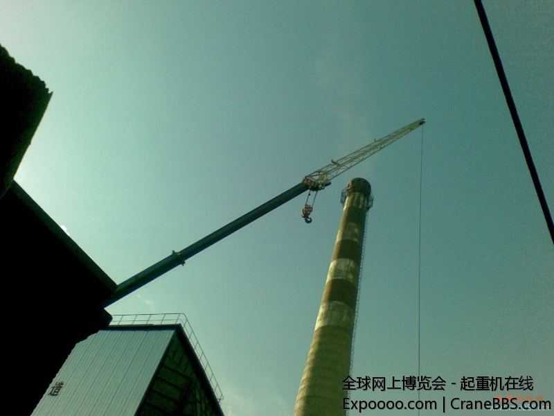

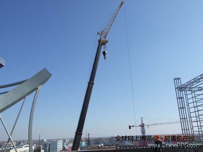

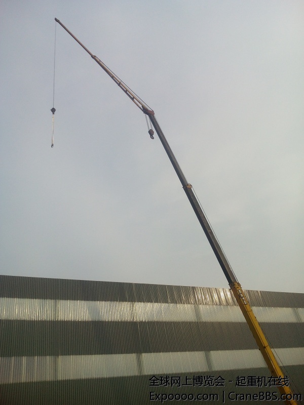

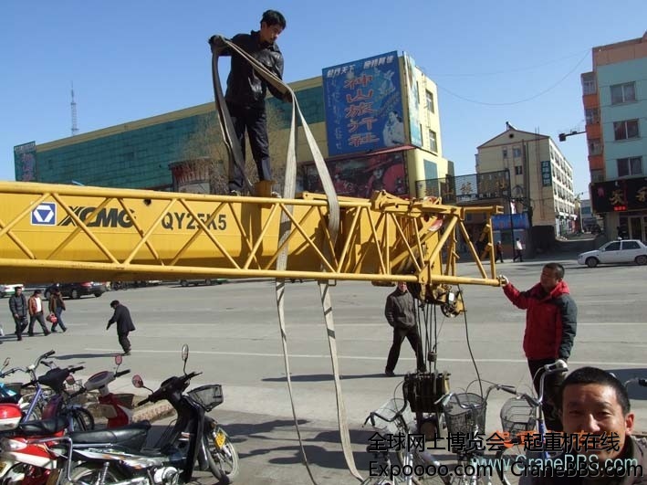

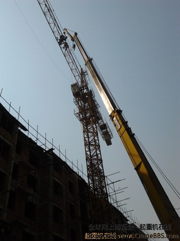

深度讨论两中“副臂”的优缺点, 两种副臂,我感觉各有特色,
老式日本设计的副臂,起重量可能要大一些,稳定性差,怕闪,
现在设计的,起重量有限,稳定性好。
深度讨论下,揭开大家的谜团

图种第一种副臂: 省力  场地要求低。
发表于 2015-2-9 20:33 | 显示全部楼层
豆腐! 发表于 2015-2-9 20:32
图种第一种副臂: 省力  场地要求低。
拼接和拆卸都相对省力。

以前的徐工16也是这样的扁副臂

加藤式的比较不受场地限制,必竟车开得进去就能装上副臂。
网状式的拉出来还要注意会不会扫到旁边的东西。

还是网状的好。还可以可以承受横向力。
