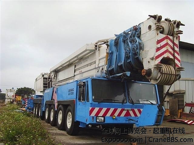

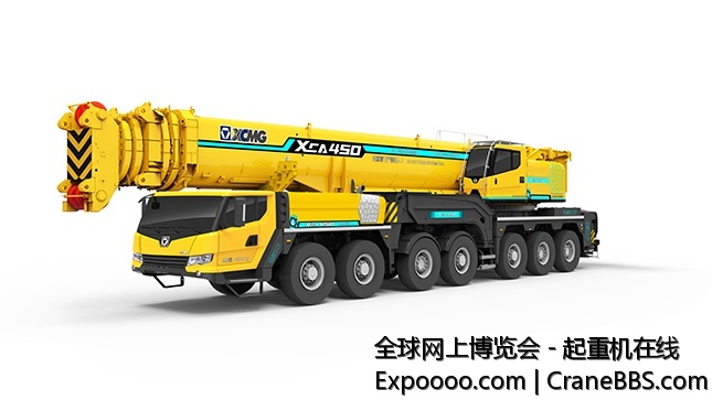

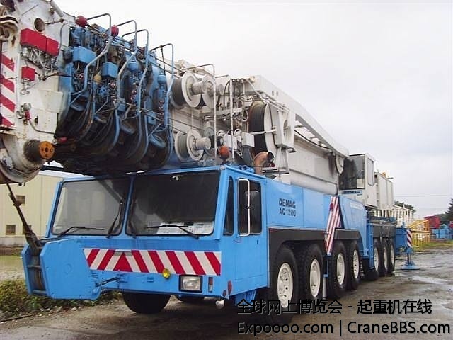

前几天上徐工官网看了徐工bauma展参展车辆,看见了台XCA450,450吨,和现在的小吨位似的,前面是辐射式支腿,后面是H型支腿,今天又在论坛上翻照片看,突然看见了这台德马格的400吨,车挺老的了,目测几十年前的古董了,那时候车命名还可能还不是AC+吨位,看见它猛然想起了徐工的XCA450,发现这两台车有点神似……:lol
请同学们上眼……借用一下dennis0225同学的图片,谢谢了:lol

不是想说徐工点什么,只是不知道徐工为啥要再拾起来这种设计,这样的设计好吗?:o

demag ac1200其實是350T級的車。
前面辐射式支腿為的是少了駕駛室下的第五根支腿。
这车不錯,只是不能全配重移车。
至多也只背個50噸配重移车,原因是該车只有七桥,配重太多,轮胎受不了。
看看在论谭的舊文
