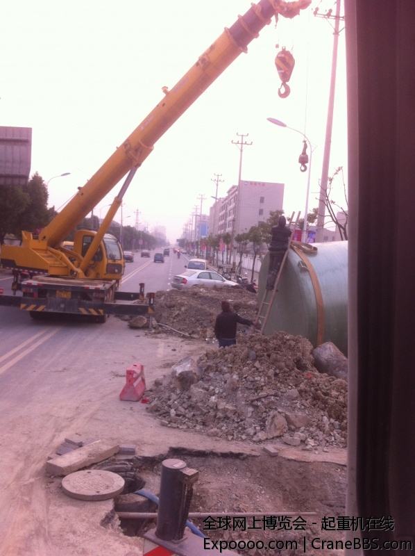

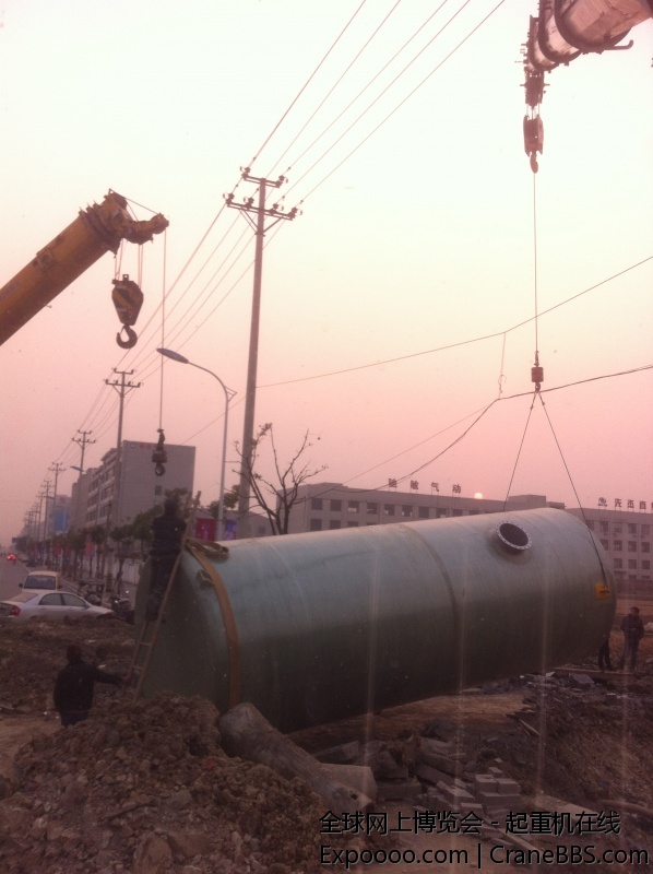

两车高压线下抬吊污水桶

到底是要竖立放还是水平放置?:L:L:L:L

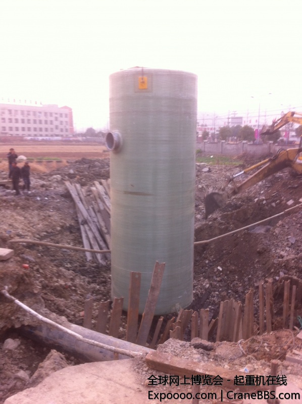

竖的放坑里,但是竖吊有线过不去,只能两车横抬在立起来

就这活还要两台吊车配合吗
发表于 2015-3-9 07:12 来自手机 | 显示全部楼层
回复5#    两个车抬是考虑高压线!

罐应该是玻璃钢的吧

是的,里面还有很多东西,一共4吨半左右,25V放到位刚刚好,快翘车了
