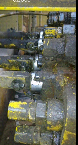

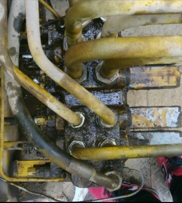

发表于 2015-4-10 08:59 来自手机 | 显示全部楼层
cutanzi 发表于 2015-4-8 21:35
529773782
这是上车组合阀!求指教!

 楼主| 发表于 2015-4-13 20:42 | 显示全部楼层
腊肠 发表于 2015-4-10 08:59
这是上车组合阀!求指教!
修好了吗

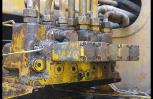

发表于 2015-4-13 23:11 来自手机 | 显示全部楼层
请教下SF,徐工25K1 4节臂先导的,上面先导组合阀上面并排的6个电磁阀都各自起什么作用的?

发表于 2015-4-15 10:13 来自手机 | 显示全部楼层
cutanzi 发表于 2015-4-13 20:42
修好了吗
还没有!

 楼主| 发表于 2015-4-16 22:14 | 显示全部楼层
从里往外依次是卸荷 过放 右手柄往右方向的伸变切换  右手柄往左方向的伸变切换 回转 先导
