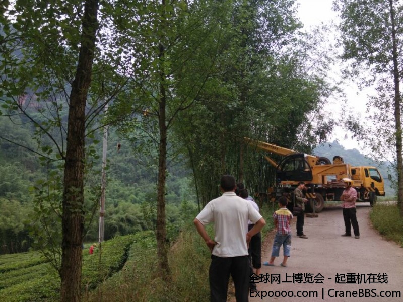

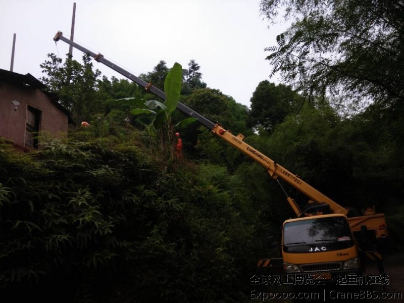

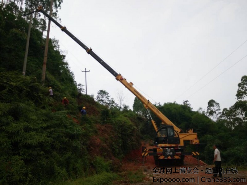

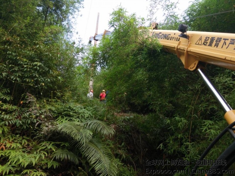

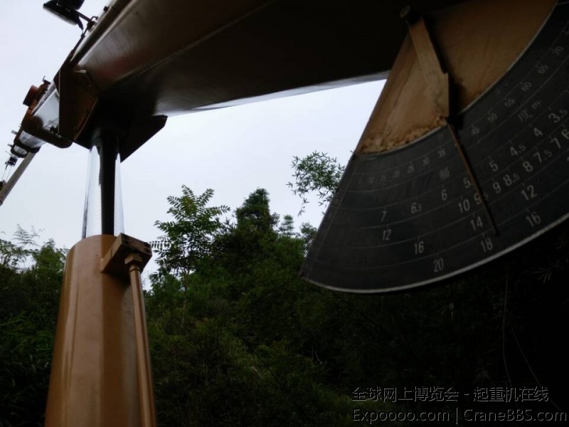

柳工8A 15米的电杆重量内行懂的幅度自己猜

大臂弯了:lol

确定是15米?薄壁还是厚壁?重量多少啊?
发表于 2015-5-17 19:37 | 显示全部楼层
很厉害 我的老长江15米电杆根究没有立过
发表于 2015-5-17 20:07 | 显示全部楼层
的确牛的,这活没有个16吨吊车,是很难干的,何况是15米杆子
发表于 2015-5-17 20:40 | 显示全部楼层
15米的好像是1.2吨吧   对于十吨车来说绝对算厉害了     跟16还是差很多的
我开长江8吨最高立过18米的
发表于 2015-5-17 21:09 | 显示全部楼层
做死的节奏呀!加强15米一吨八左右

这八吨可以阿!` 腿都不翘!

15米杆子只有1.5吨左右

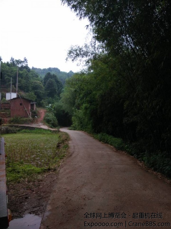

小路上16的进不去

你是说电杆多少吨还是吊车多少吨     电杆1.5吨左右吊车是柳工8A

先把杆的根部拖到坑口,再吊杆的上部把杆立起来,这样干应该没问题。
 楼主| 发表于 2015-5-18 10:42 | 显示全部楼层
内行嘛

   我证明一下,那车确实是柳工8吨车 (8A)   根我的是一模一样的,但是按他的工况(全伸 18米幅度, 侧方起重量 200% 吊不了 1.5吨 )
   8A车正前方和,正后方超载能力强,其中后方 1吨 15米  腿打好是没问题的,   侧方超载能力相当差,基本上只能比根起重性能表强一点
   至于楼主是怎么吊的,是不是真15米杆,以及是怎么拍的等不从而知,我也不想知道。
  但我可以肯定的是 8A 车无论哪个方向,   全伸臂18米, 绝对吊不了 1.5吨。

没有18米我只吊了15米左右人工把电杆拉到坑边直接下钩趴臂。只要电杆进坑了就安全了。图片上的18米幅度是电杆不正往那边拖。我开过长江、徐工,还是柳工8A厉害。
