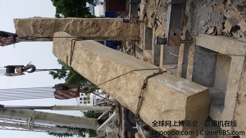

大侠都来支个招

W.Q 发表于 2015-5-24 10:35

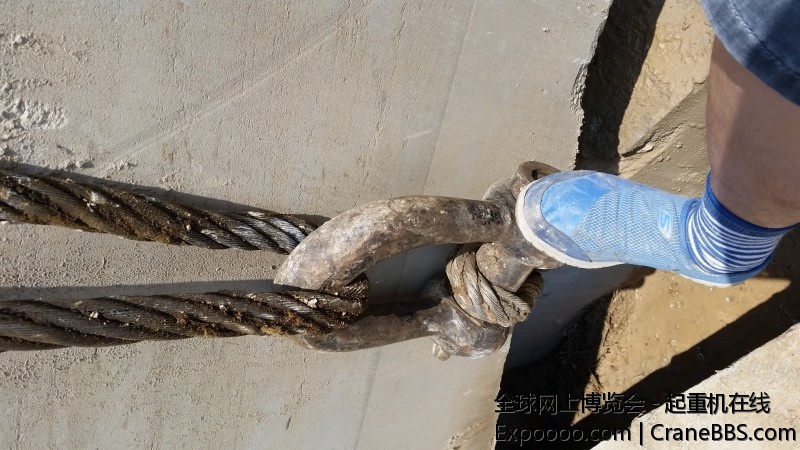

薄木板垫着起个屁用,就是担心卸扣小了,你还说用17吨的,还有就是你知道卸扣那位置有多费绳子吗?
70吨的不可能只有17吨的卸扣吧?

W.Q 发表于 2015-5-24 00:33

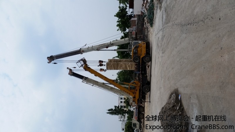

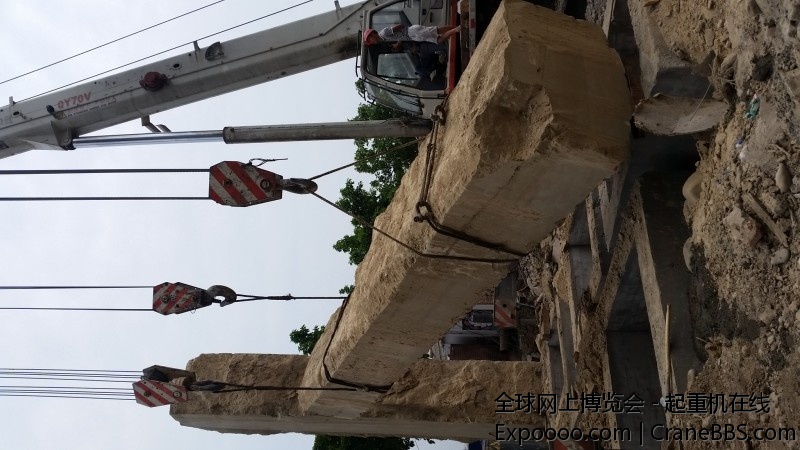

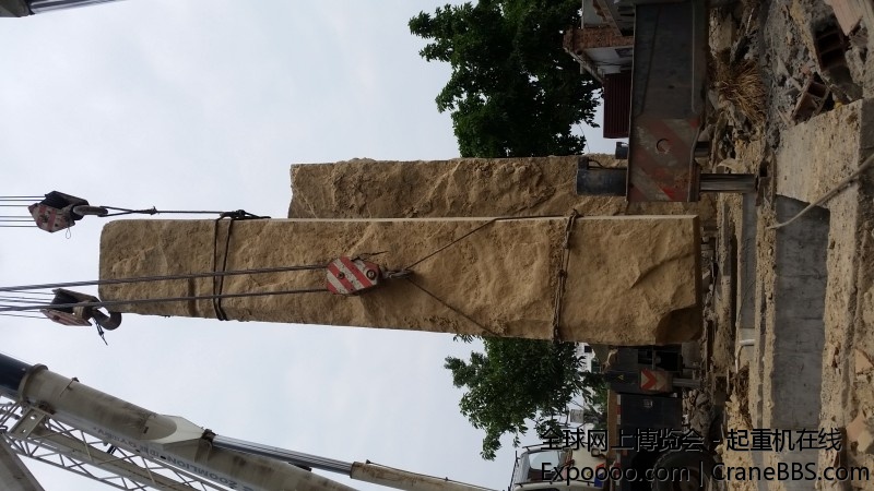

对不起发多了,就是想问哈这样的石头要立起来应该怎样栓绳更安全,石头重50吨左右

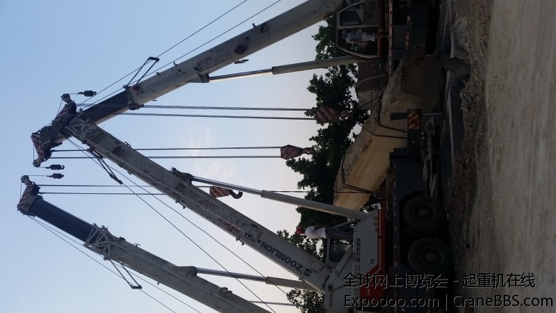

没大绳子可以这样搞啊,用个18米的32MM的绳子2条,一边绑一条,每条中间挂到钩子上面,再把两个头子抱一圈卡2个17吨的扣子,左右共4个卡子。最好找个70吨以上的一个车子干,2个车子立起来配合要好,而且就位也是一个号控制。

要大点的车,高度不够哦

没有大吊机,不知道怎么弄,个人观点,伤钢丝绳哟,车摆好位置应该能吊,大神,你说呢?

花岗岩的密度都只有2.8T每立方,这石头怎么算也就40吨左右。

场地有点小!
我自己70吨的干了,你信吗?

发表于 2015-5-28 21:36 | 显示全部楼层
50的车子上就放32的绳子17吨扣子?
你怎么好意思出门的
