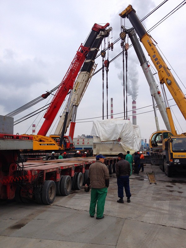

场地地下室上面,是20公分钢筋混凝土,吊22M高钢结构柱子,12T种,8M中心。中联50T,问这20公分钢筋混凝土能受的了吗?20公分钢筋混凝土每平方的承载力是多少?、? IMG_1437_副本.jpg

必须加固,就算遇到了强度够也必须加固,不要问为什么,因为我在地下室拆过塔机

没有偷工减料的应该可以吧,最好加大钢板 双腿受力。

70吨拆塔吊也拆过..好像还没20公分厚呢...支腿尽量打到梁上就OK了..

支腿能打梁上是可以的,如打不上怕不行

那个必须要加固!不加固会压塌的!

尽量 往梁的位置 靠   危险 啊

水泥內有罁筋,不怕.
钢筋混凝土每平方的承载力端看打的是3000psi或5000psi的水泥.
支腿能打梁上是安心的,沒能打梁上就鋪枕木吧。
