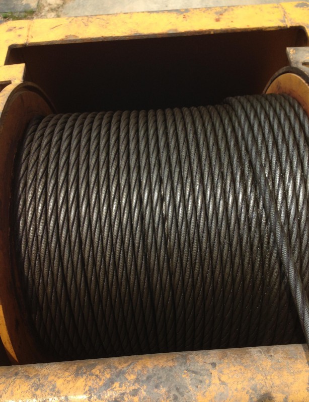

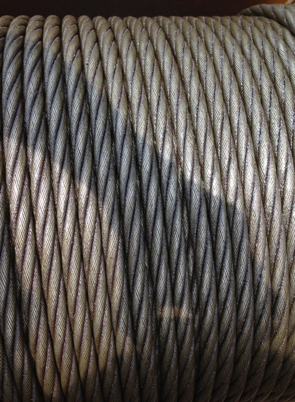

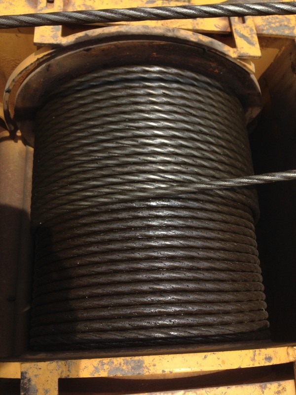

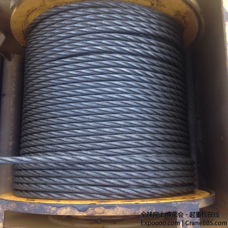

换了滚筒 换了钢丝绳 还是这样 经常吊重后要重排 吃力就挤压钢丝绳 有人试过出现这种情况没 怎么解决 车是K5-1 14厘钢丝绳 除了钢丝绳和滚筒之外 还会是什么问题?4倍吃重多了就这样了 盘齐了吃力钢丝绳挤压钢丝绳 下层钢丝绳变形呈现波浪形中间开叉 直接压到第二层 出现两条钢丝绳的空位出来
两条钢丝绳压了下去
两条钢丝绳压了下去
大钩排到跳绳位出现挤压
大钩排到跳绳位出现挤压
小勾排得没问题
小勾排得没问题

滚筒和钢丝绳不匹配。。。钢丝绳可能非标,,先用一段时间看看吧!!!

慢点,要不就多穿倍率,四倍率级放到地就行,绳子多了绕圈也多

收杆别收大钩绳分开动作

一般原厂的绳子没这个问题
如果真的出现了觉得不放心可以换方旋转钢丝绳,绝对没有这个问题

换防旋转的绳子绝对不会有这个问题

钢丝绳尺寸或滚筒凹槽尺寸不标准
发表于 2015-7-10 09:17 来自手机 | 显示全部楼层
绳有扭力,加个压绳器也行。

在配重上的滚筒总成是可调的,看看是不是滚筒不正了。还有杆头的的滑板有沟了。
发表于 2015-8-3 21:15 | 显示全部楼层
防转游丝型号小
