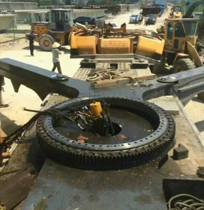

请问一下各位老SF吊车的转盘原理,吊车的转盘中心有油管连接上车,上车转360度的时候,为什么没把油管绞断呀?

上图中间黄色的东西叫无限旋转,有它就不会绞管。

 楼主| 发表于 2015-8-3 18:11 | 显示全部楼层
其它的管也是接上车的,那上车转的时候管子怎么也没事呀?

发表于 2015-8-3 20:10 | 显示全部楼层
上车有一个回转中心.相当于一个圆形的球.里面可以活动的.里面有一道道的槽..下车的油管接到回转中心里面..吊车回转的时候.下车的油管不动.直接喷油到回转中心里面.然后回转中心是可以转动的.把油转到上车..再接油管去接....导电环也是这个原理..

发表于 2015-8-3 20:31 | 显示全部楼层
中心回转有两部分 一个固定在底盘上 一个是钢筒 钢筒是跟着上车自由转动的不受限制

发表于 2015-8-5 13:47 来自手机 | 显示全部楼层
4楼解释的对。开吊车基本液压原理还是要懂点
