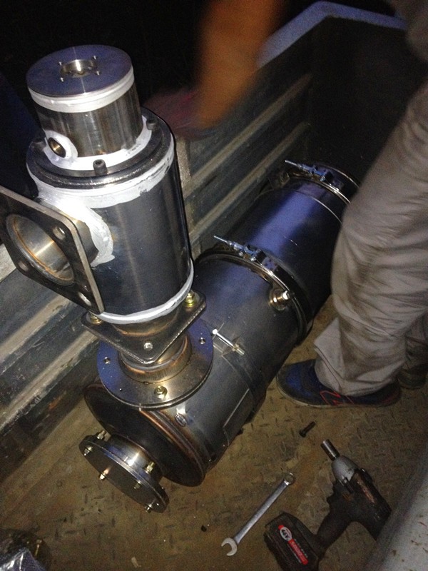

3W上,按发动机排量来。25T和50T基本在3W5左右

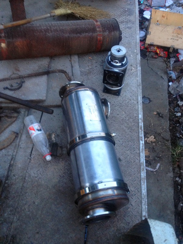

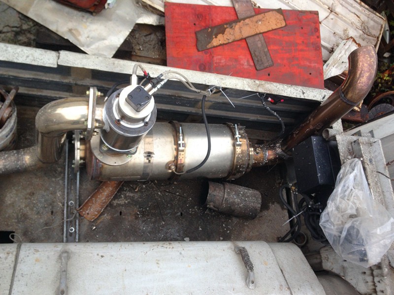

宁波环保局指定单位改装

喷尿素的是国4,宁波这边政府要求只能国2改国3
