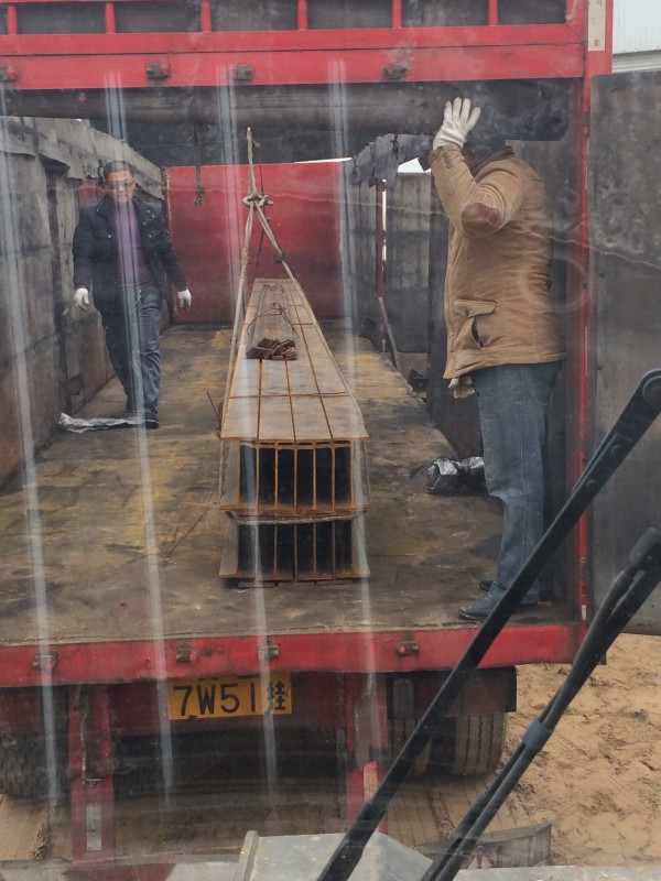

看看吧,四五吨左右,

发表于 2015-11-11 19:29 | 显示全部楼层
绳子如果短了会跑中间的:lol我都用这个方法
发表于 2015-11-11 19:59 | 显示全部楼层
看着有点悬啊
发表于 2015-11-11 20:27 | 显示全部楼层
用4个钩子就可以了!
发表于 2015-11-11 20:33 | 显示全部楼层
很伤绳子
发表于 2015-11-11 21:49 来自手机 | 显示全部楼层
就这么卸车,对的什么勾子伤绳扯蛋
发表于 2015-11-12 10:20 | 显示全部楼层
我用4个5吨钩子 不伤绳 很稳 工作效率快
回复 支持 1 反对 0
发表于 2015-11-12 12:22 | 显示全部楼层
两个3吨勾也可以,两根8米绳
发表于 2015-11-12 17:06 | 显示全部楼层
徐工16C 发表于 2015-11-12 12:22
两个3吨勾也可以,两根8米绳
SF你说说,2个勾怎么吊????
发表于 2015-11-12 17:08 | 显示全部楼层
这样吊也太伤钢丝绳那吧,好危险的
发表于 2015-11-12 18:30 | 显示全部楼层
卸扣下面加一对5吨钩子  上面的钢丝绳最好加到8米的 6米短了点
 楼主| 发表于 2015-11-12 18:51 | 显示全部楼层
对没有钩子的来说,还有就是这是四吨的,重了可能就不好用了,至于毁掉绳子,也对
发表于 2015-11-12 20:46 | 显示全部楼层
钢丝绳短了点!楼主这样卸要是来几车估计你这不完!太慢了
发表于 2015-11-13 11:40 来自手机 | 显示全部楼层
中聯的25小鈎直接甩了下來
发表于 2015-11-13 12:51 | 显示全部楼层
真是蛮干:错误1,吊钩处两根钢丝绳夹角大于90°。错误2,捆绑绳的卸扣没有锁死。你如果不是外行就是玩命的。
发表于 2015-11-13 13:12 | 显示全部楼层
我想提出两点安全问题:1 卸扣整理下不难吧 受力点斜了很容易断卸扣 2 钢丝绳短了 这样容易往中间滑的 人在旁边就危险了  干吊车这行第一安全 第二赚钱
发表于 2015-11-13 14:12 来自手机 | 显示全部楼层
这种情况卸车有钢板夹会好一点
回复 支持 1 反对 0
发表于 2015-11-13 22:32 | 显示全部楼层
QAY240--40 发表于 2015-11-13 12:51
真是蛮干:错误1,吊钩处两根钢丝绳夹角大于90°。错误2,捆绑绳的卸扣没有锁死。你如果不是外行就是玩命的 ...
对的,现在的吊车操作员基本都是没SF带的。不懂的占多数。所以安全事故很多。
发表于 2015-11-14 08:50 | 显示全部楼层
:lol角度大了点,
发表于 2015-11-14 10:23 | 显示全部楼层
用钩子最简单
发表于 2015-11-14 20:43 | 显示全部楼层
钟国强 发表于 2015-11-12 17:06
SF你说说,2个勾怎么吊????
勾对角,我们就是这么卸。。。省事
发表于 2015-11-15 07:15 来自手机 | 显示全部楼层
SF你说说,2个勾怎么吊????
勾中间那个洞 一边一个勾 注意三点 1要勾在底下那个钢的靠里面  防止钩子夹住 这样也能减轻绑带压力2两个钩子要勾在同一个地方 防止一吃力钢窜出来 3加力绑带有断的绝对不能这样吊  就得选择楼主的吊法
回复 支持 1 反对 0
发表于 2015-11-17 20:30 | 显示全部楼层
快跑啊!
发表于 2015-11-19 13:20 | 显示全部楼层
wu20102043 发表于 2015-11-14 20:43
勾对角,我们就是这么卸。。。省事
谢谢
发表于 2015-11-19 13:21 | 显示全部楼层
temp1206 发表于 2015-11-15 07:15
勾中间那个洞 一边一个勾 注意三点 1要勾在底下那个钢的靠里面  防止钩子夹住 这样也能减轻绑带压力2两个 ...
知道那,谢谢
发表于 2016-1-27 13:17 | 显示全部楼层
这个方法真是有一点不好用,我的话,就会用二条6米主绳,4条4米的加勾,用5吨的勾好点能勾深一点,方便就是3.2吨的勾子,
