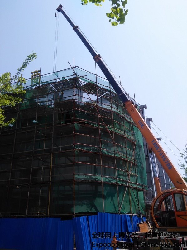

有一个活,工字钢12米长,1.15吨重,必须要立起来,还要跨12米高的架子,架子幅度5米,安装幅度8米,最小要用几吨的车?

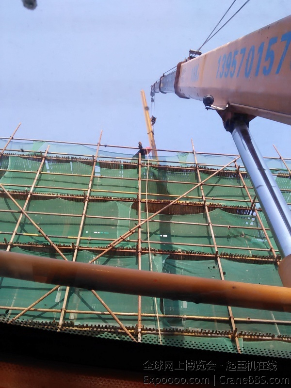

 楼主| 发表于 2015-4-17 22:18 | 显示全部楼层
正往下放。
正在焊接。一天做了6根,好悠闲,把16吨的活给抢了。;P
