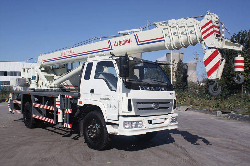

小型吊车在磨合期的特点:
1、磨损速度快  由于新机器零部件加工、装配和调剂等因素的影响,其摩擦表面粗糙,配合面接触面积较小,表面的承压状态不均。机器在运行进程中,零件表面的凹凸部分相互嵌合摩擦,磨落下来的金属碎屑,又作为磨料,持续参与摩擦,更加速了零件配合表面的磨损。因此,磨合期内轻易造成零部件(特殊是配合表面)的磨损,磨损速度快。这时,假如超负荷作业,则可能导致零部件的破坏,发生早期故障。
2、润滑不良  由于新装配的零部件的配合间隙较小,并且由于装配等原因,很难保证配合间隙的均匀性,润滑油(脂)不易在摩擦表面形成均匀的油膜,以禁止磨损。从而下降润滑效能,造成机件的早期异常磨损。严重时会造成精密配合的摩擦表面划伤或咬合现象,导致故障的发生。
3、产生松动  新加工装配的零部件,存在着几何外形和配合尺寸的偏差,在应用初期,由于受到冲击、振动等交变负荷,以及受热、变形等因素的影响,加上磨损过快等原因,轻易使本来紧固的零部件发生松动。
4、发生渗漏现象  由于机件的松动、振动和机器受热的影响,机器的密封面以及管接头等处,会呈现渗漏现象;部分铸造、加工等缺点,在装配调试时难以发明,但由于作业进程中的振动、冲击作用,这种缺点就被裸露出来,表示为漏(渗)油(水)。因此,磨合期轻易涌现渗漏现象。
5、操作失误多  由于对机器的构造、性能的懂得不够(特殊是新的操作者),容易因操作失误引起故障,甚至引起机械事故。
