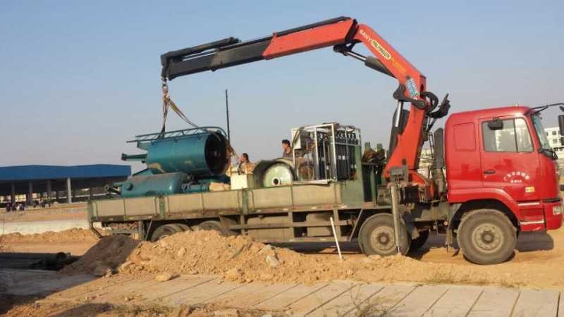

随车吊液压系统出现压力不足或全无压力时,就会出现作业速度慢或吊重无力等现象.随车吊操作员立即停止作业,故障排除后在恢复作业.
三一随车吊教你如何排除随车吊液压系统压力不足各种的方法。
看液压泵是否能输出液压油.若无液压油输出,则可能是:泵的向不对;零件磨损严重或损坏;吸油管阻力过大(滤油器堵塞、油液黏度过大等)或漏气二.看整个液压系统能否建立起正常压力。
某些管路或液压缸(液压马达)无压力,也可能是由于管路、节流阀、换向阀等元件堵塞所致排除方法:逐段检查压力和有无油液通过,找出原因,加以排除三.看溢流阀工作是否正常.若不正常, 则可能是压力油路的某个阀有污物或其他原因被卡位,处于回油位置,致使压力油路与溢流回路相通.也可能是油管接头松脱,或处于压力油路的某些阀泄漏严重,或液压缸、液压马达的密封件损坏,造成严重泄漏。
