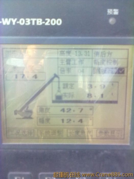

超载80%,可能只有蒲沅车敢!

吊车最能超载的是车正前方,你这个角度应该车翘的厉害,电脑显示有问题

    我所说的吊车超载,在正前方,是指小吨位的车,最好有前支腿的,这样形成了三角稳定支撑,靠车的强度来决定你的超载多少
,徐工的200吨,同样的超载值在左右和后方会翘车,但在前方不会或要好些,因为回转中心离支腿点要比其他三方向远,像利勃海尔的220就不行了,它的回转中心是等值的,吊车超载的最弱点是两支腿中间点,在这里本人是不赞同超载的,生命第一,安全最重要。

这个谁都敢,,要是吊物 在空中放远的话,我敢肯定他没这么胆大,之所以胆大,就是因为吊物离地面保持最小距离的话,一直都敢往远方,直到吊车翘起来。即使翘起来,吊物也已经落地了,一点危险没有。。说实话,我北起小8吊2吨,在后右侧 能放11M远。。。我看在胆小的开车的,只要吊物保持离地面最小距离放远的话, 每个人思想压力都很轻松。。。。。。。;P

回复 2# feijiyao
    太危险了,力限器不准吧:funk:
