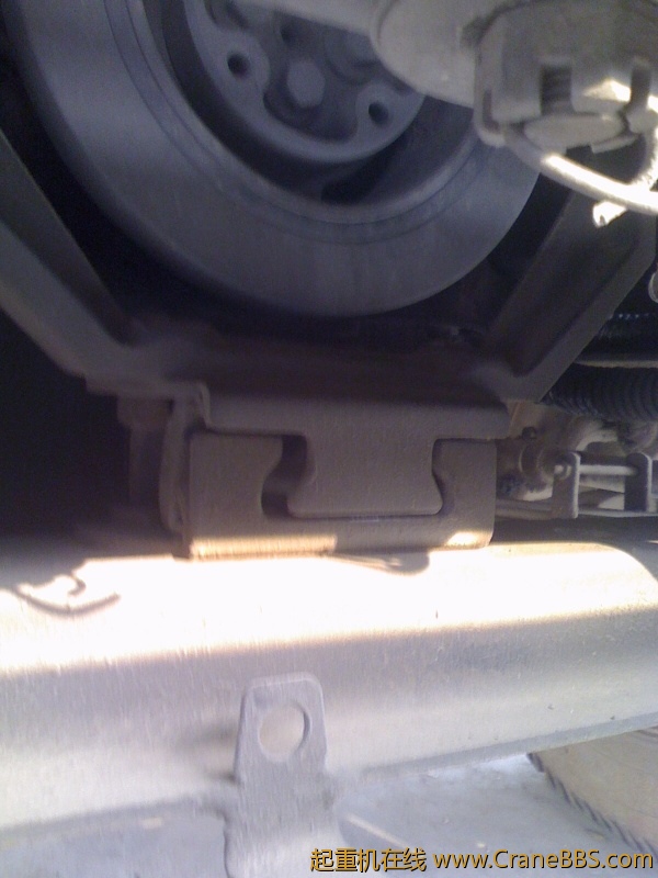

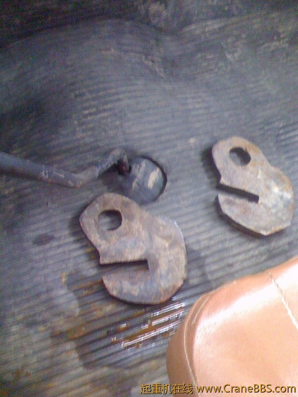

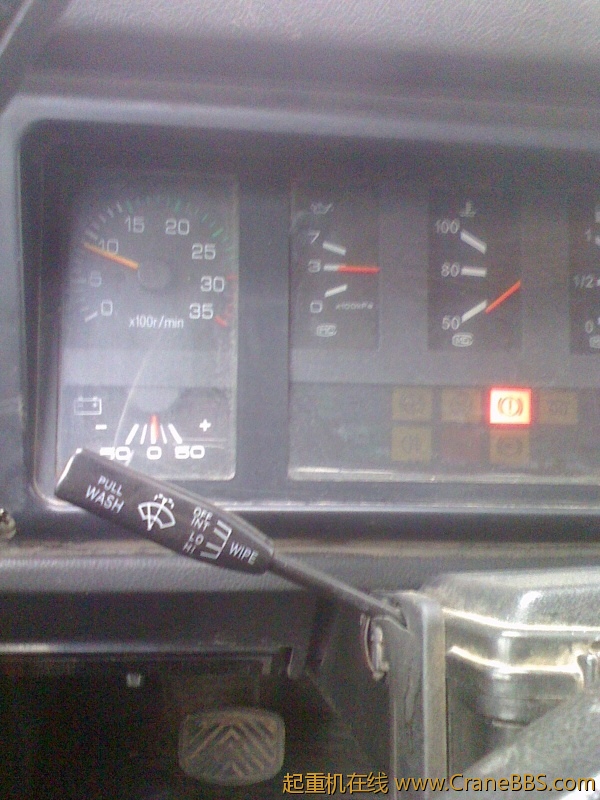

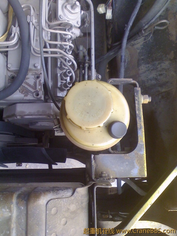

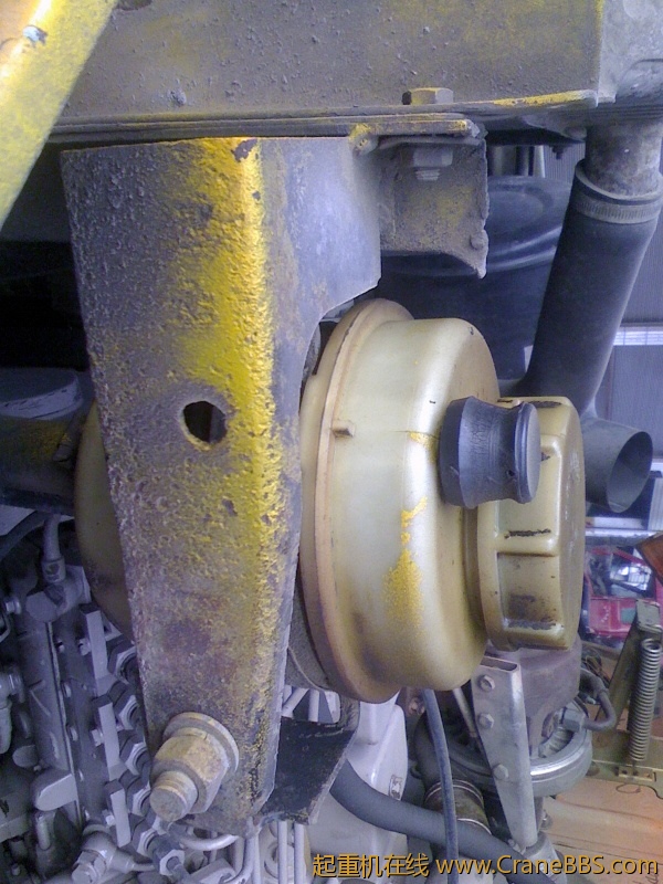

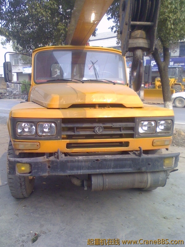

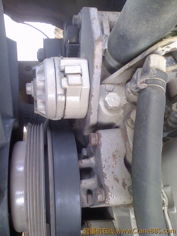

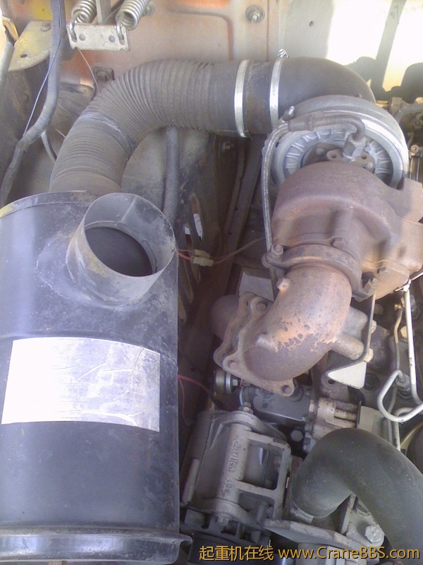

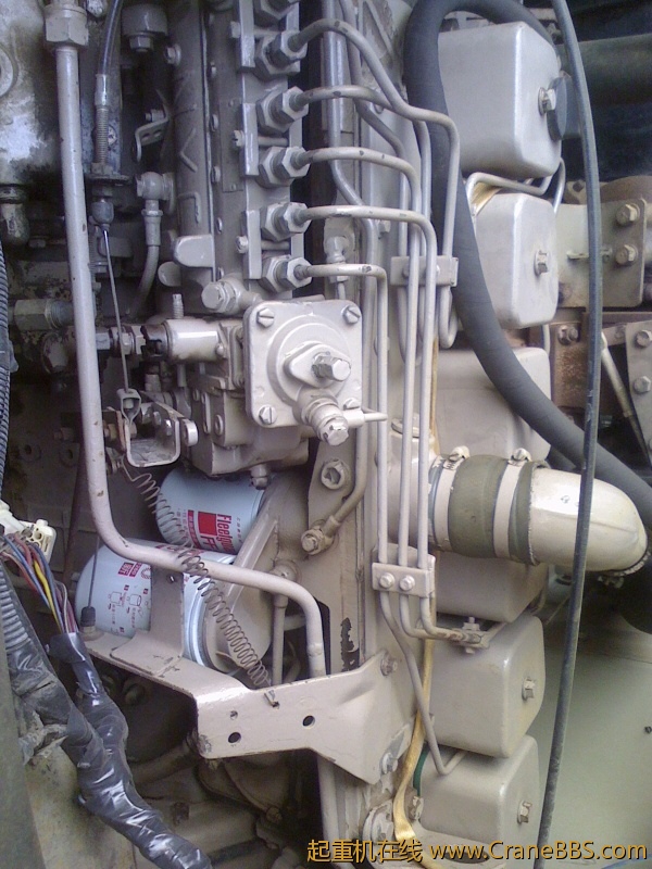

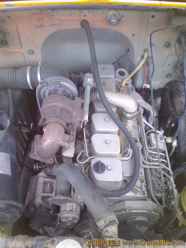

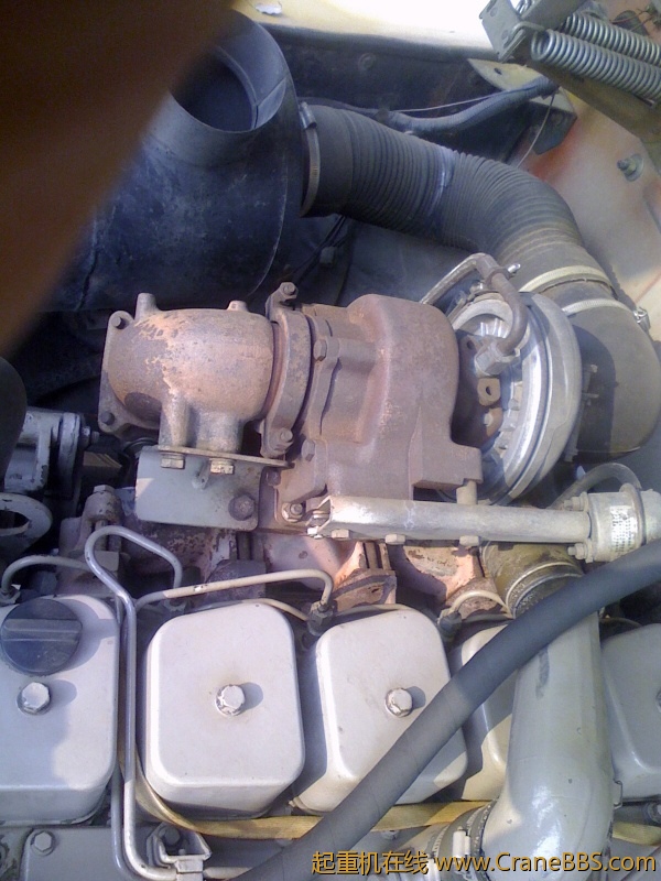

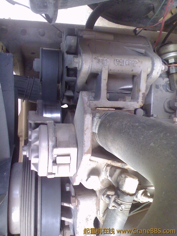

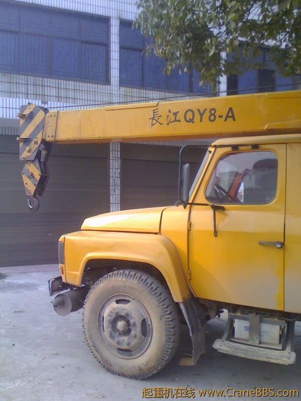

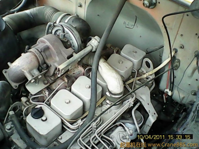

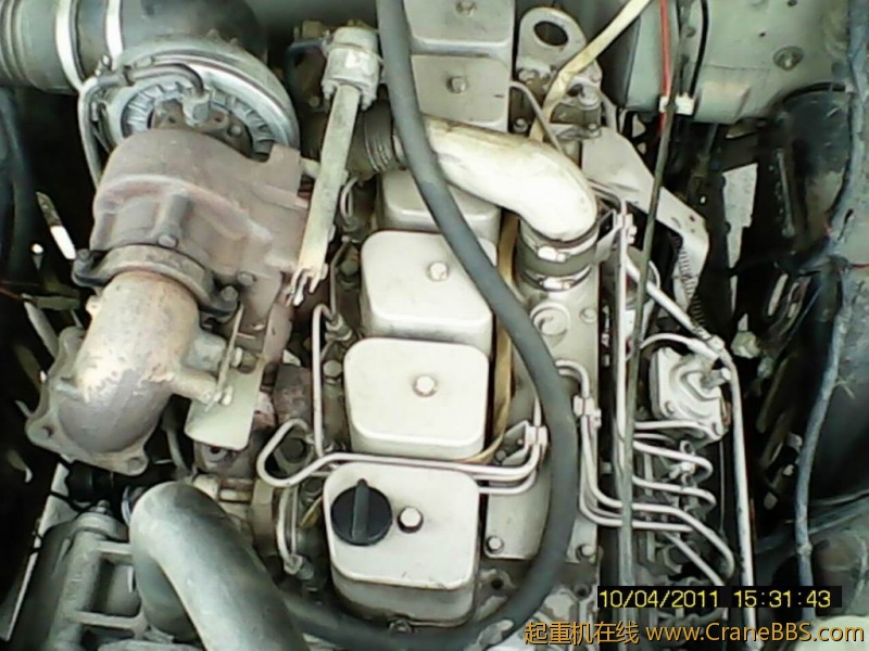

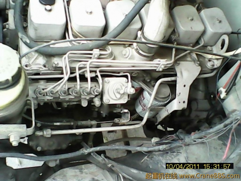

当然是6缸康明斯最好 又省油又有劲又平稳噪音又小 跑起来像汽油机声 4缸机怠速震动力大 实际使用和6缸机差不多 改动最小的是玉柴6105或6108但是油耗有点大 我的老长江改的6缸康明斯用了快两年了 非常舒服特别节油 爬坡有劲 这是我改在我的长江小8发动机舱的效果看起来我觉得比玉柴舒服 MEDI0007.JPG MEDI0008.JPG MEDI0011.JPG

:D我改发动机顺便也改了助力方向 开起来好舒服:loveliness:

你换什么机器都要改发动机支架的,弄个南充6102,省事又省油,维护费用低,不过这个机器改助力方向就有点麻烦,要再气泵后面加助力泵。

:victory:康明斯也是6102的呀 也和原车变速箱完美匹配 毕竟和二汽是一家 东风康明斯吗!实际改好后发动机舱还宽敞些 比玉柴6105的体积还是小些 康明斯改助力好弄助力泵就在方向机旁边 关键是比风神和南充6102力气足 风神的好像是120的 这个康明斯可以有160和180两种动了输出 在我这山区爬坡爽 我最省心的一点是康明斯的发电机在任何怠速工况都不会亏电 我的车我把转速表也改上了 看着转速来很方便加减档
