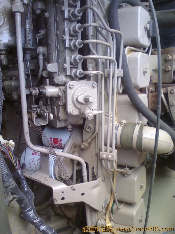

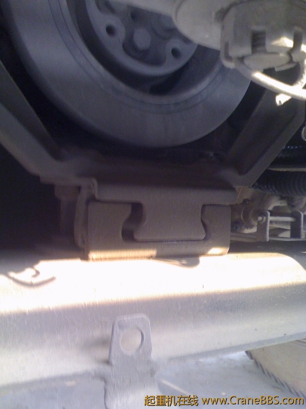

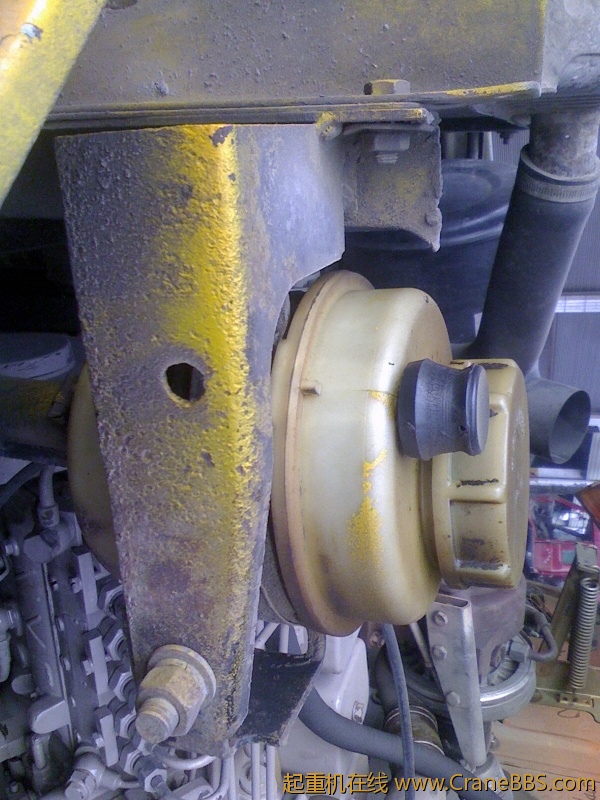

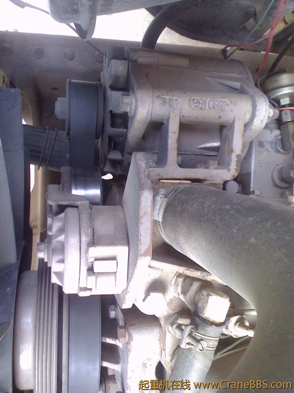

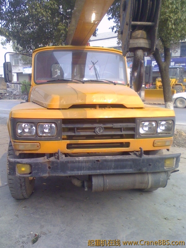

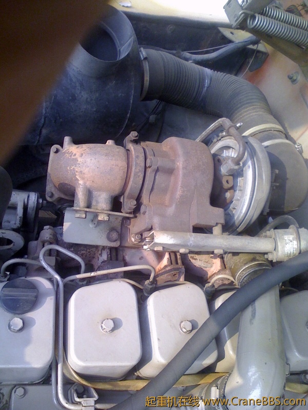

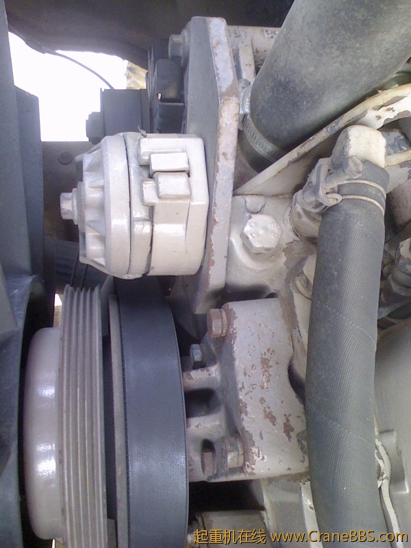

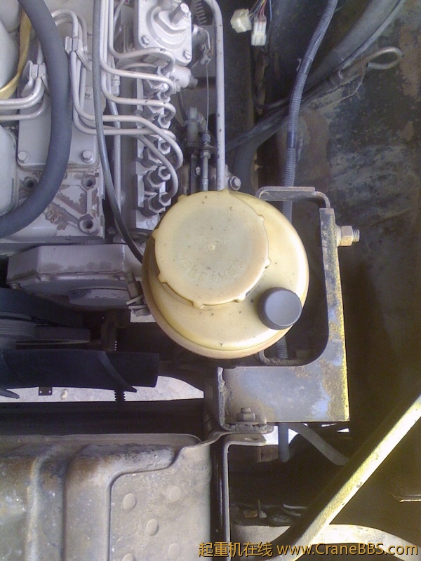

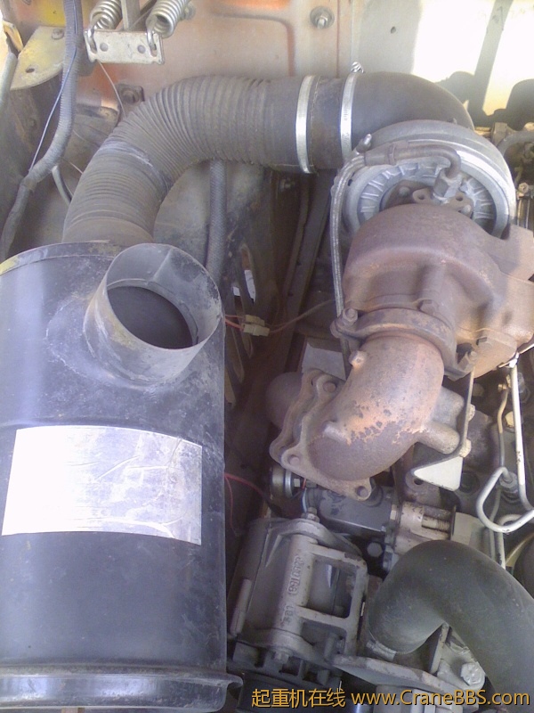

你只需到二汽服务站买一个康明斯连接5当变速箱的喇叭口就可以了 不要换其他变速箱那样会造成变速箱与液压转速不匹配 这是我的老车 发动机用了块3年了 IMG0327083200.jpg IMG0327083900.jpg IMG0327083901.jpg IMG0327084000.jpg IMG0327084001.jpg IMG0327090100.jpg IMG0327090102.jpg IMG0327090101.jpg IMG0327090200.jpg

你们看图片要看细节 这个发动机是从平头车上拆下来的 和尖头车有区别的 比较懂行的SF都知道区别 我改之前找了个东风原装柴油康明斯140-2的车看 找到了一些个关键部位的改法 我改了点小东西就完美的改上了
