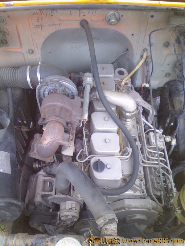

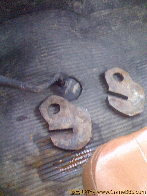

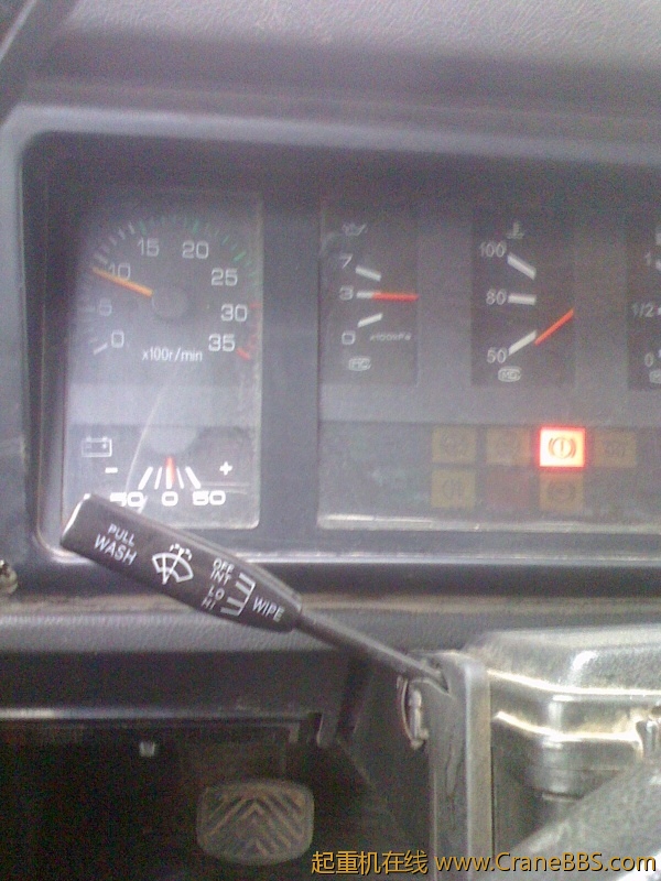

自己改的转速表
自己改的转速表
原车当把位置
原车当把位置
机舱效果
机舱效果

   看着就想吐,反胃恶心,换上以后车速变慢了吧,(不过可挺有劲)我是十二年前改的康明斯坑爹的机器啊,可以改玉柴,或朝柴,大柴6110装不进去

    不错,6102改上以后车速可以达到90,而且不费劲,所以东西都匹配

    你怎么就知道我的车改了就变慢了呢  我想他快就快 让他慢就慢 想怎么改都行  康明斯了解他的性能保养好了一样耐用

一听就知道你对机械不懂 你怎么知道改车就是往破的方向改呢 而不是往好的方向改造? 你说垃圾康明斯 人家还是世界品牌 玉柴的挖机不用玉柴用的是康明斯 我问你200以上300以下的挖机你看到用国产柴油机的吗?  现在谁还修转子泵 买个新的直列泵总成还不到2000元 还是好牌子的 二汽买一个才2300 贵吗? 不懂就不要乱说 我的车经过改造 连我本地柳工销售技术员看了都挑不出来我改的破

我告诉你区域性的差异可能价钱不同 在我这玉柴带增压的不管4缸6缸 旧机器都要八九千元 我的康明斯包括所有大梁上的附件3000元 玉柴油耗绝对高于康机  老康明斯不是不耐用 康明斯是进口技术的发动机超载不行  你是老开车的 你不想想国内的车是怎么用的 国内拉货往死里超载早期的老5吨平头康明斯拉15吨20吨 3吨王解放拉35吨 你们说能耐用不 能不坏车? 在加上柴油品质不好转子泵寿命短 所以现在的都是直列的 在人家本土根本不存在这样 吊车不存在超载 花了点功夫改是短暂的但是受益是长期的
