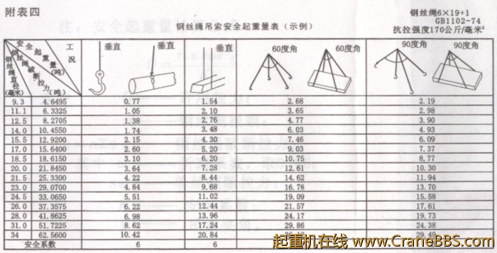

    歪哥也发个钢丝绳 破断拉力的表 给我, 谢谢

回复 20# tengfaliquan
    好图,收藏了

兄弟,最大破断拉力加一个动载系数就行,我有钢丝绳的拉力计算表,发个邮箱给我,我直接给你算了,免得你磨 ...
山东老歪 发表于 2011-1-14 17:45 [url=http://www.cranebbs.com/bbs/images/common/back.gif]http://www.cranebbs.com/bbs/images/common/back.gif[/url]
    谢谢,qiaoqiao030129@126.com
